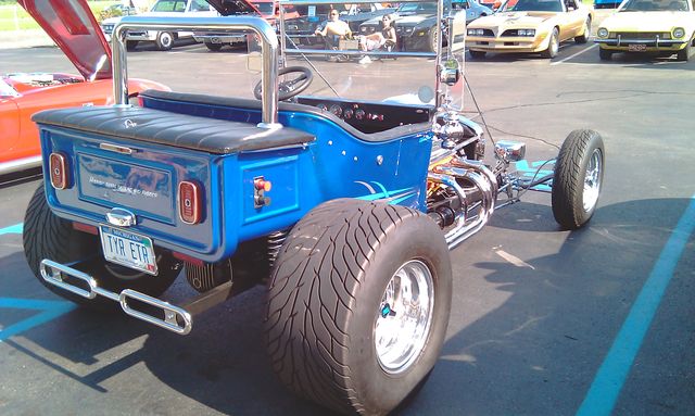

Entschuldigung, leider ein bisschen OFFTOPIC:
Rainer, komm uns doch mal besuchen. Hier darf alles auf der öffentlichen Strasse fahren. Mindestbedingung ist, dass mindestens zwei Reifen mal Profil gehabt haben könnten. Ich glaube, viel mehr ist es nicht. Dann erscheint dir das in Deutschland noch viel weltfremder
- xIMAG0970.jpg (78.76 KiB) 16338 mal betrachtet
