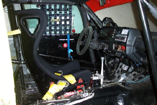

Diese Sitze habe ich in mehreren Autos gefahren und sie waren immer im Fahrzeugschein eingetragen (außer in dem auf dem Bild :P )
Rundumsicht war gegeben, wenn man den Kopf etwas bewegt hat :!:
