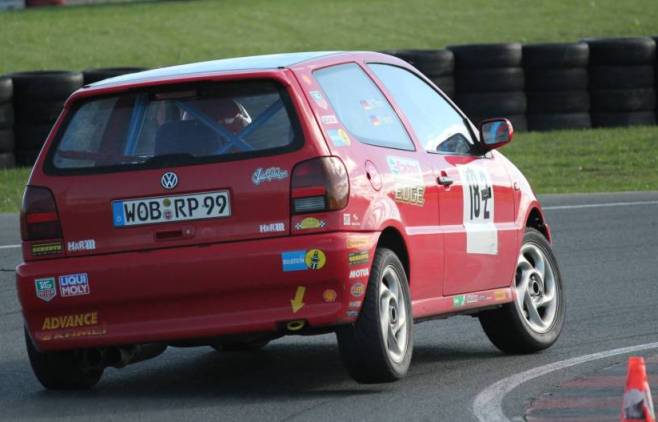

Hi,
nachdem ich hier schon sehr lange mitlese wollte ich unser Projekt Raketenpolo auch mal vorstellen. Vielleicht hilft es ja dem ein oder anderen Anfänger oder belustigt die alten Hasen ;-)
Angefangen hat alles mit einem Polo (6N, 60 PS, 8V), der mit vermeintlichem Getriebeschaden auf dem Hof stand. Da wir schon länger mal in den aktiven Motorsport reinschnuppern wollten haben wir den einfach genommen, ohne lange nachzudenken wie geeignet der jetzt ist. Die Maxime war es sollte ein VW sein und wir wollten jederzeit wieder aufhören können ohne allzu großen Verlust. Die ersten Teile wurden auf Ebay besorgt wie: Fahrwerk Bilstein B10, PU Buchsen, Sitze oder von Freunden geliehen z.B. 4-Punkt Gurt. Dann begannen wir alles leer zu räumen und ein gutes Jahr mit abbrechenden, weil festgegammelten, Schrauben zu kämpfen. Schnell merkten wir, dass liegend unterm Auto und ohne Werkzeug irgendwie doof ist und die Suche nach einer Werkstatt begann. Zeitgleich fuhren wir auf 8 Jahre alten Winterreifen unser erstes Training und zwei Wochen später unser erstes Clubslalom-Rennen in Braunschweig. Mittlerweile waren wir angefixt und vom Rennen ging es direkt in die Werkstatt. Jetzt -mit Hebebühne- vertrödelten wir aber erstmal den Winter, um in panischem Vorsaisonsstress schnell noch unser Käfig einzubauen (Safety First) eigene 4 Punkt Gurte zu montieren, einen K&N Sportluftfilter, anderen Auspuff zu montieren und Federal 595 RSR 195/50 R15 auf billige Alufelgen zu ziehen und eintragen zu lassen +10mm Distanzscheiben (möglichst günstig mit ABE). Des Weiteren musste das Schiebedach weichen und div. Aufkleber aufs Auto.
Während der Saison bauten wir auf die große Scheibenbremse vom GTI an der VA um (Greenstuff Beläge, ATE Powerdisk Scheiben, ATE BlueRacing Bremsflüssigkeit), die auch super funktioniert und stellten fest dass die 6N2 Hinterachse andere Karosserieaufnahmen hat und deswegen nicht passt. Ständig plagten uns ungeplant aufwändige Reparaturen und Instandsetzung der rotten Basis. Natürlich brach auch weiter jede Schraube ab mit der wir nicht per du waren, Bremsleitungen werden nach 15 Jahren auch ziemlich bockig, Spurstangenköpfe sind fest und können beim Vermessen nicht verstellt werden etc. etc. etc.
Das Hauptproblem waren aber die Distanzscheiben, dadurch lösten sich ständig die Radbolzen und im Endeffekt auch die Radlagermuttern. Neben gebrochenen Radbolzen (da lernten wir das Problem erst kennen) wurden wir jetzt auch zu Radlager-Umpress-Experten (die hatten halt ständig Spiel) und fielen deswegen sgar in Oschersleben am Saisonende mit gebrochenem Antriebsgelenk aus. Dabei haben wir 2 Dinge gelernt.
  • 1. Die Querlenker vom GTI sind 10mm länger, dann braucht man keine Distanzscheiben
    2. Radlagerspiel beim Slalom ist nicht so unproblematisch zu bewerten wie in der Serie
Am Ende hatten wir beide auch einige Pokale gewonnen, sind Experten im Radlager tauschen geworden wollen 2014 richtige Distanzscheiben mit ordentlicher Mittenzentrierung fahren und seitdem völlig dem Pylonenfieber erlegen. Jetzt also richtig…
Die Umbauliste für den Winter war noch länger und fertig waren wir erst sieben Stunden vor Trainingsbeginn im April. Gut, manch einer sagt jetzt da hatten wir ja noch Luft aber unser persönliches Stresslevel war durchaus ausgeschöpft. Und wir haben ja auch nur die Hälfte geschafft. Die Highlights waren Gewichtsreduktion, HansBauer-Fahrwerk, Fächerkrümmer, endlich ein dichter Motor. HA Umbau auf Scheibenbremse, Lernen wie man Fahrwerke selber vermisst und einstellt, Abgasanlagen dichtbekommen, neue Antriebswellengelenke…
Für so Dinge wie rechtzeitig Reifen und Felgen bestellen hat‘s dann nicht mehr gereicht, aber immerhin. So haben wir für die neue Saison noch vor auf 6-Punkte Gurte mit HANS umzubauen, einen Sitz mit Ohren einzubauen (sprich die Sitzkonsole einzuschweißen) die Radkästen verbreitern, ne vernünftige Luftführung um auch mal mit kalter Luft zu fahren, Irgendwie Onboard Videos und Telemetrie zu haben….
Aber das sieht man auch alles in unserem Instagram Account bzw. kann man den Fortschritt dortverfolgen: einfach mal nach dem Stichwort Raktenpolo suchen oder #Welfenpokal.
Allen Veranstaltern, Organisatoren und Mitfahrern im Welfenpokal wollen wir an dieser auch noch mal danke sagen für die super Einstiegssaison, die vielen Tipps und Tricks und das helfen wenn mal auf den VA irgendwie alles schief lief und uns immer so toll mit Werkzeug, Tat und Rat geholfen wurde.
Thoni (nicht Tute) und Philip
p.s. Hier noch mal ein Bild vom Saisonabschluß mit dem alten Fahrwerk:
Noch auf dem alten Fahrwerk...

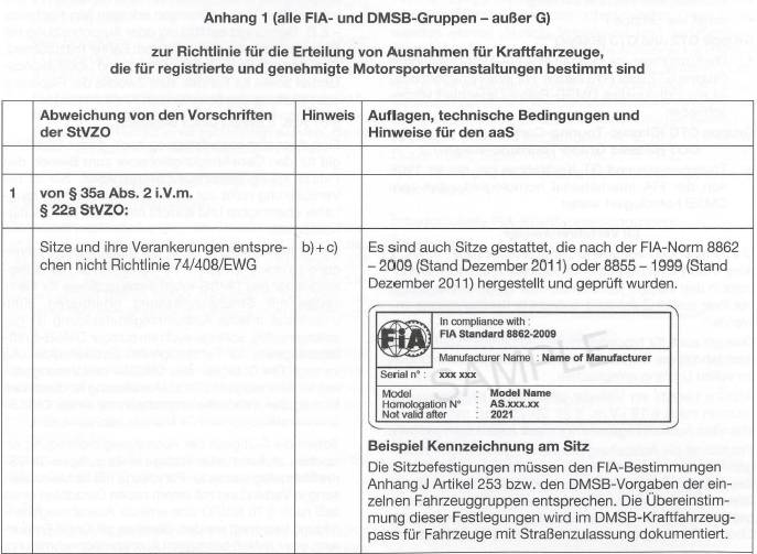

auch mit Ohrensessel entspricht unser Fahrzeug den Bestimmungen der StVZO und zwar unter Anwendung der Ausnahmeregelungen in §70. Dort wird schon in der Einleitung festgehalten, dass diese "für bereits zum Straßenverkehr zugelassene Kraftfahrzeuge der Klasse M1, an denen Änderungen im Sinne dieser Richtlinie vorgenommen wurden, die zu einem Erlöschen der Betriebserlaubnis führen" anzuwenden sind. Im weiteren werden eine Reihe an Richtlinien zu Abweichung von den StVZO Vorschriften insbesondere zu den ECE-Zulassungennormen, in unserem Fall 74/408/EWG (Sitze) und 77/541/EWG (Gurte), gegeben.Die erfüllen wir. Damit ist das ganze auch straßenzulassungsfähig. Im Clubsport steht nirgendwo, dass das Fahrzeug wirklich zugelassen sein muss und alle Änderungen eingetragen seien müssen. Sondern nur das es den Bestimmungen der StVZO entsprechen muss (Norddt. Ergänzung) und das tun wir.
Im übrigen haben wir auch wirklich mal versucht dieses Verfahren durchzuführen und einen KFP zu beantragen. Damit wollten wir uns den Hänger sparen und Werkstatt/Einstellfahrten durchführen. Das ganze Antrags-Verfahren ist aber weit von etabliert und mit hohen Prozessrisiken verbunden, wie uns zwei befragte Sachverständige erläutert haben. Dazu kommen unverhältnismäßig hohe Kosten (~1200-1600€) um einen Sitz, Gurt und Sicherheitsfolie einzutragen :?: Sorry, aber dafür können wir auch einen Hänger kaufen und dann halt nicht mehr auf der Straße fahren. Den Bestimmungen entsprechen wir ja trotzdem.
Wer sich in seinem Berufsalltag mit der Biomechanik im Seitencrash auseinander gesetzt hat und mal den seitlichen Pfahlaufprall mit und ohne Ohren. bzw. den Frontal-Aufprall mit und ohne HANS/6-Punkt Gurt gesehen hat (bzw. mal simuliert) wird darauf nicht mehr verzichten wollen. Ich jedenfalls nicht. Insbesondere wenn so wie in Vorsfelde vor zwei Wochen 15m hinter einer links-rechts Schikane eine Laterne steht. (das wäre ja in der 1a auch beinahe schief gegangen) Deswegen wollen wir darauf nicht verzichten und sind übrigens gerade mitten im Umbau. 8)

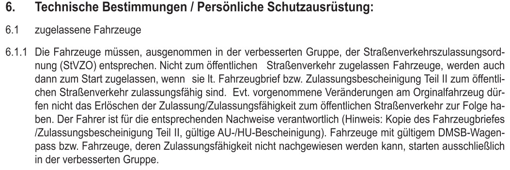

Ah ok, noch mal gegooglet und eine neuere Version gefunden die auch die Grundauschreibung enthält. (http://www.adac.de/_mmm/pdf/Club-Sport- ... 136294.pdf)
Ich nehme an du beziehst dich auf 6.1.1 der Grundausschreibung. Dort steht:
"Die Fahrzeuge müssen, ausgenommen in der verbesserten Gruppe, der Straßenverkehrszulassungsordnung (StVZO) entsprechen."
Das erfüllen wir. (Argumentation s.o.)
"Evt. vorgenommene Veränderungen am Orginalfahrzeug dürfen nicht das Erlöschen der Zulassung/Zulassungsfähigkeit zum öffentlichen Straßenverkehr zur Folge haben. Der Fahrer ist für die entsprechenden Nachweise verantwortlich. (Hinweis: Kopie des Fahrzeugbriefes /Zulassungsbescheinigung Teil II, gültige AU-/HU-Bescheinigung). "
Der Hinweis ist schon und gut, aber ein "entsprechender Nachweis" der Zulassungsfähigkeit kann nach der Definition auch anders erbracht werden. Sonst müsste dort sinngemäß stehen, dass bauliche Veränderung eingetragen sein müssen bzw. das ein Nachweis ausschließlich durch Eintragung in Fahrzeugbrief/Zulassungsbescheinigung Teil II erbracht werden kann.
Wenn du jetzt wissen willst wie wir die Zulassungsfähigkeit für unseren nach FIA 8855 - 1999 hergestellten und geprüften Sitz nachweisen? Schauen wir in die "Richtlinie für die Erteilung von Ausnahmen nach § 70 Straßenverkehrs Zulassungs-Ordnung". Dort steht für Sitze und Verankerungen die nicht der Richtlinie 74/408/EWG entsprechen: "Es sind auch Sitze gestattet, die nach der FIA-Norm [...] 8855 - 1999 (Stand Dezember 2011) hergestellt und geprüft wurden.". Das kann jeder vor Ort durch den aufgebrachten Aufkleber kontrollieren. Für mich ist der Nachweis damit erbracht. Der entsprechende Auszug aus dem Verkehrsblatt hängt an. Der Rest (Gurte, Scheibenfolie) findet sich dort analog etwas tiefer.

Grundausschreibung 2010:
6.1.1 Die Fahrzeuge müssen, ausgenommen in der verbesserten Gruppe, der Straßenverkehrszulassungsordnung
Nicht zum öffentlichen Straßenverkehr zugelassene Fahrzeuge, werden auch dann zum Start zugelassen,
wenn sie lt. Fahrzeugbrief bzw. Zulassungsbescheinigung Teil II zum öffentlichen
Straßenverkehr zulassungsfähig sind.
Evtl. vorgenommene Veränderungen am
Originalfahrzeug dürfen nicht das Erlöschen der Zulassung/Zulassungsfähigkeit zum
Nachweise verantwortlich (Hinweis: Kopie des Fahrzeugsbriefes /
Zulassungsbescheinigung Teil II, gültige AU-/HU-Bescheinigung). Fahrzeuge mit
gültigem DMSB-Wagenpass bzw. Fahrzeuge, deren Zulassungsfähigkeit nicht
nachgewiesen werden kann, starten ausschließlich in der verbesserten Gruppe.
Es stand also mal so drin.
Gruß, Edwin

PoloIII hat geschrieben: Wenn du jetzt wissen willst wie wir die Zulassungsfähigkeit für unseren nach FIA 8855 - 1999 hergestellten und geprüften Sitz nachweisen? Schauen wir in die "Richtlinie für die Erteilung von Ausnahmen nach § 70 Straßenverkehrs Zulassungs-Ordnung". Dort steht für Sitze und Verankerungen die nicht der Richtlinie 74/408/EWG entsprechen: "Es sind auch Sitze gestattet, die nach der FIA-Norm [...] 8855 - 1999 (Stand Dezember 2011) hergestellt und geprüft wurden.". Das kann jeder vor Ort durch den aufgebrachten Aufkleber kontrollieren. Für mich ist der Nachweis damit erbracht. Der entsprechende Auszug aus dem Verkehrsblatt hängt an. Der Rest (Gurte, Scheibenfolie) findet sich dort analog etwas tiefer.
VG
Philip
Stammt dieser Anhang aus der StZVO oder aus dem DMSB Handbuch? Weil dieser Gesamte Anhang interessiert mich. Ein Link wäre Toll
Weder noch, es ist ein Auszug aus der Rahmenrichtlinie für den Clubslalom.Das Dokument ist an vielen Stellen verlinkt. Hier ein Link einer offiziellen Seite.
