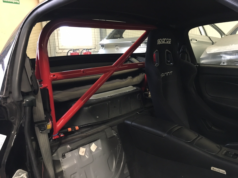

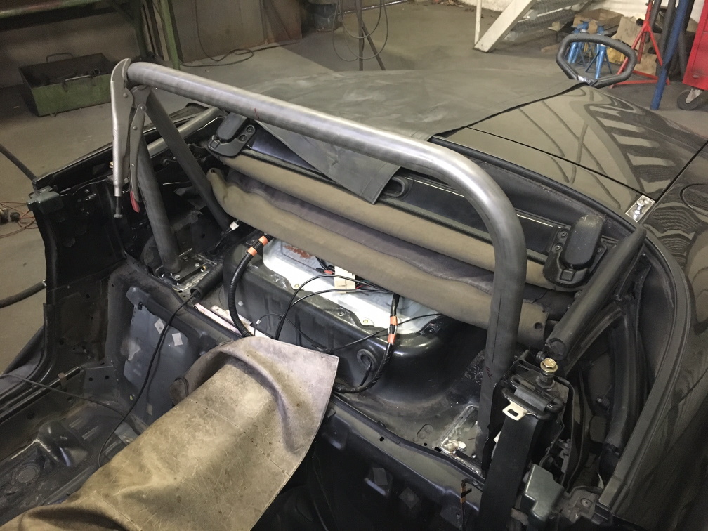

da du zuerst über eine Überrollvorrichtung nachdenkst hier ein Beispiel für einen Slalom-Bügel nach DMSB Eigenbauvorschrift, realisiert von Wiechers. Einmal in der Bauphase und der fertige Bügel im NB-FL
Buegel komplett.jpg (209.24 KiB) 22607 mal betrachtet

nachdem Du Heidelberg/Karlsruhe angibst, ist der Weg nach Kist bei Würzburg evtl. nicht so weit. Dort sitzt Heigo (www.heigo.de), die dir einen Bügel nach DMSB-Vorschriften auf Maß in dein Auto bauen. Quasi ähnlich wie der von Reinhard gezeigte Wichers-Bügel.
Wir haben den Heigo-Bügel in unserem G4-Mazda, leider kann ich aktuell nicht mit einem Bild dienen.
Bei den möglichen Sitzen ist die Auswahl sehr eingeschränkt, da einfach zu wenig Platz für die meisten GFK-Schalen vorhanden ist. Die allermeisten setzen daher als Kompromiss auf den Sparco Sprint. Diesen Sitz siehst Du auch auf Reinhards Bild.
