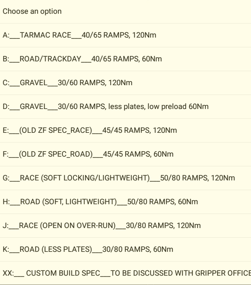

Habe eine Preislich interressante Sperre der Firma "Gripperdifferentials" gefunden, kennt die Jemand von euch ?
Man bekommt verschiedene Rampenwinkel und Vorspannung zur Auswahl, nur welche Wahl wird wohl die richtige sein ?
Was genau bedeuten diese Zahlen nun für mich, wie kann ich die Sperrwirkung in Schub und Zugbetrieb und die Sache mit der
Vorspannung verstehen, kann mich da wer Aufklären?
Der Preis ist auf jeden Fall für mich sehr interessant und einbauen möcht ich sie dann selber. :)
Was könnt ihr mir aus euren Erfahrungen empfehlen, wie ist es euch mit den Sperren ergangen ?

Die N Zahl gibt wahrscheinlich die Vorspannung an.
Mit der Kraft [N] werden die Lamellen aneinander gepresst ohne dass ein Drehzahlunterschied vorhanden ist.
Es liegt also eine Sperrwirkung direkt an, sobald die Räder sich unterschiedlich drehen.
Die anderen Rampen Zahlen kenne ich so nicht.

Beim reinen Slalom-Fronttriebler würde ich immer zur Lamellensperre greifen. Alle anderen Arten sind nur Kompromisse.
Kennst Du diese Seite schon? http://www.limitedslip.de/lamellensperre.html
Hier werden die einzelnen Winkel und Situationen gut erklärt.
Im Slalombereich sollte beim Fronttriebler der Zugbereich aggressiver sein (der Winkel also kleiner). Die Frage wäre jetzt, welche Zahl in deiner Liste den Zugbereich angibt. Man kann bei den Sperren die Druckringe aber auch drehen und damit wechseln. Das heißt aber, den Sperrenkörper zu öffnen, wenn das der Hersteller nicht von sich aus macht.
Die Vorspannung ist das nächste Thema. Schnelle Flugplatzslalom mit wenig Wenden vertragen hohe Vorspannung. Ganz enge Parkplatzdinger treiben das Auto dann aber zum Untersteuern.
Aus den oben genannten Optionen würde ich daher wahrscheinlich Variante D wählen. Niedrigere Vorspannung, aber aggressivere Rampenwinkel. Wobei die 30Grad die Zugseite und 60Grad die Schubseite sein sollte.

Ich möchte mal zusammenfassen, wenn ich das hoffentlich richtig verstanden habe,ansonsten korrigiert mich bitte :wink:
Die 2 Rampenwinkel geben die Sperrwirkung für Schub und Zugbetrieb des Fahrzeugs an
Der 1. Wert ist für Gaswegnahme oder Bremsen
Der 2. Wert ist für Gasgeben also Beschleunigen
Um so niedriger der Winkel umso mehr Sperrwirkung
Die Vorspannung bestimmt, ob schon bei normaler Fahrweise etwas Sperrwirkung besteht, bzw. um so höher die Nm eingestellt werden, die Sperrwirkung dann umso schneller aufgebaut wird.
Ich kann im Moment mit den Zahlen nicht viel anfangen, da mir irgend ein Vergleich fehlt, aber ich stelle mir dann eine mittlere bis hohe Sperrwirkung mit geringer Vorspannung vor.
Bei Schlupf und zu grossem Drehzahlunterschied wird dann ordentlich gesperrt, aber durch die geringere Vorspannung wäre bei normaler Fahrweise und Gasdosierung zwischen Schub und Zug, kein allzugroßes Problem mit dem Untersteuern zu erwarten.
Da wäre dann die Variante "D" wie vorgeschlagen sicher interessant.
Wobei wieso nicht gleich Variante "F" oder sind Rampenwinkel von 45° schon zu heftig ??
Freu mich auf eure Resonanz :)

Bei der Variante F hast Du eine höhere Sperrwirkung beim Bremsen. Dadurch wird das Heck ruhiger.
Beim Gasgeben hast Du aber eine geringe Wirkung, bedeutet Traktionsverlust.
Für Slalom also beides schlechter. Deswegen lieber 30/60 als 45/45
(vorausgesetzt, dein Hersteller gibt erst Zug- und dann Schubwert an. Das musst Du klären, bzw. im Notfall die Druckrampen drehen)

Bin selber schon eine Torsen als auch aktuell eine Lamellensperre gefahren.
Wie Markus schon schrieb, bei einem Fronttriebler würde ich nur zur Lamelle greifen.
Eine Torsen ist für die Straße super, mag sein dass diese bei manchen Fahrzeugen im Rennbetrieb funktioniert,
aber das ist alles andere als optimal.
Fahre selbst einen 190PS Fronttriebler, wenn ich die Sperre neu kaufen würde,
täte ich eine 30/80 mit mittlerer Vorspannung kaufen.
Durch die 80grad Rampenwinkel ist diese beim Bremsen nicht so stark gesperrt,
für den Slalom ideal, denn mit gesperrter Vorderachse in die Kurve hineinfahren ist so ein Thema....

nur um eine Richtung der Werte zu geben. Ich fahre in einem Mini R53 eine Derxler Sperre 45°/30°, 50 Nm Vorspannung. Die Sperre habe ich aber gekauft, als das Auto noch nicht zum Slalom gedacht war. Also ist das Setup eher für ein Trackdayday Auto, sprich Rundstrecke gedacht. Was sich ja mit den Aussagen hier im Thread deckt, dass man das Auto beim anbremsen besser anstellen kann.
