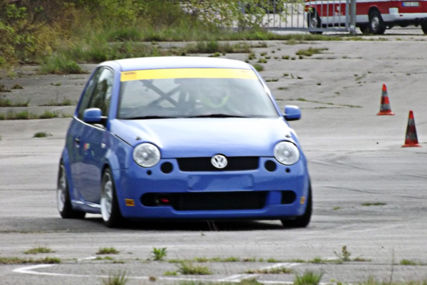

Hallo Stephan,
Wenn du in der F9 fährst, dann hast du ja auch gewichtstechnisch mit 930 erstmal kein großes Problem.
Ich hatte mich nur gewundert wegen der KG Angabe.
Mein eigener GTI wiegt 850 KG inkl. Feuerlöschanlage und Käfig mit schweren OZ Felgen.

Re: Lupo 1.6 GTI Achsvermessung Grundsetup Slalom
Hallo Dirk!
Das macht mich aber schon stutzig, wo könnte denn bei meinem das Hüftgold hängen? Der Gewichtsunterschied von 1.4 zu 1.6 kann auch nur minimal sein. Hast Du vorne Makrolon und Kunststofftüren?
Ahhh habs gefunden, Du hast keine Standlichter mehr
Gruss Stephan
Gruss Stephan
Moin ,
ok erwischt
Aber ich fahre nur wenn es hell ist.
Wir schnacken mal irgendwo vor Ort.
ok erwischt
