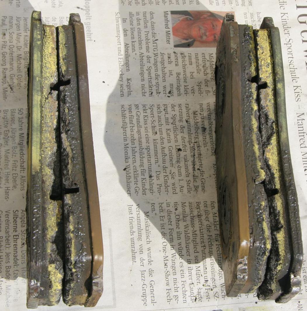

Auf der Rundstrecke siehts etwas anders aus, da wirst du bei ambitionierter Fahrweise um eine grosse Bremse nicht rumkommen. Von EBC wurden mir die gelben Beläge empfohlen, die halte ich nach meinen Erfahrungen in Hockenheim allerdings für gemeingefährlich. Da führt nichts an gutem (und leider teurem) Material vorbei.
Wenn Interesse besteht, kann ich gerne auch noch ein paar Horrorbilder der EBC yellow hochladen.

Pffft, Rundstrecke ist doch nicht gefährlich ;-) Ausser du nimmst EBC Beläge dafür, der eine hat sich sogar zu 1/3 von der Trägerplatte gelöst. Die wurden mir per Email nach Angabe des Fahrzeugs, Rennstrecke und Ziel-Rundenzeit von EBC empfohlen...

Irgendwie sind viele Leute hier bei BremboHC oder ATE Power Disc mit Ferodo Performance oderJurid Sportbelägen bei Serienbremsen gelandet. Die EBC-Sachen sind zuerst spektakulär, halten aber nicht das, was sie versprechen.
Ich kann EWOs Erfahrungen voll unterstreichen, Verschmieren der Beläge, Ablösung, abrassive Abnutzung der Scheiben ohne Bremsleistungsvorteil. Die greenstuff sind nach einer Passabfahrt in der ""Eifel"" thermisch am Ende und stinken nach einem Gemisch von Schweine- und Ziegenstall. Die Ferodos kann man nach dem Einfahren vergessen, sie tun es einfach nur. :-D
