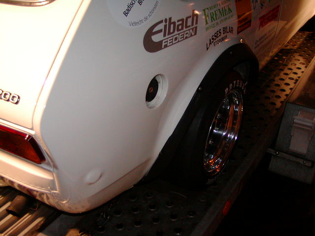

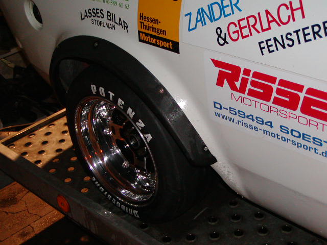

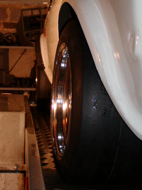

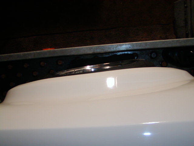

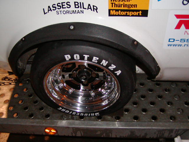

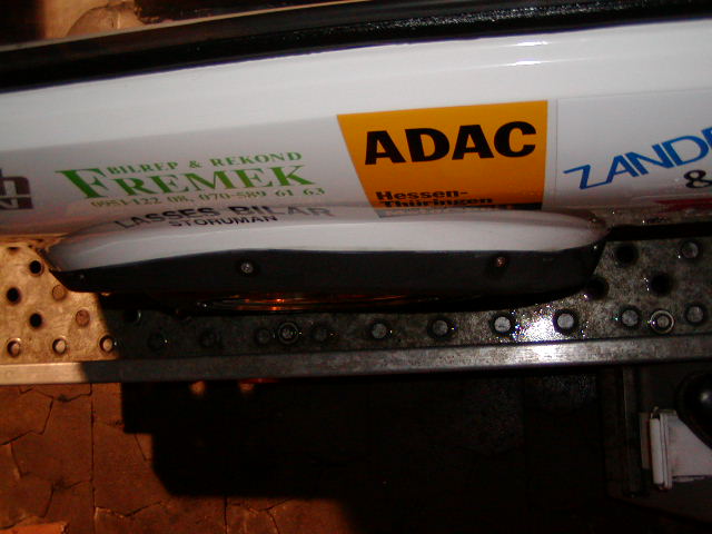

Ich glaube eher nicht. Hatte frueher Golf1 Radlauefe rundum draufgeschweisst. Bei mir war da schon mit den 9x13 ET0 vorne Schluss. Musste hinten sogar die GTI Plastikverbreiterungen nachruesten, ansonsten haetten die Reifen rausgestanden. Anbei ein paar Fotos:
- vorne 4.JPG (36.05 KiB) 6151 mal betrachtet
- hinten 1.JPG (64.48 KiB) 6151 mal betrachtet
- hinten 2.JPG (53.7 KiB) 6151 mal betrachtet
- hinten 3.JPG (63.84 KiB) 6151 mal betrachtet
- hinten 4.JPG (56.66 KiB) 6151 mal betrachtet

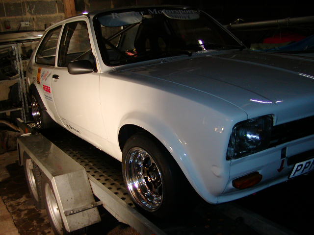

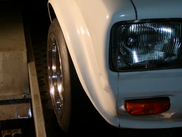

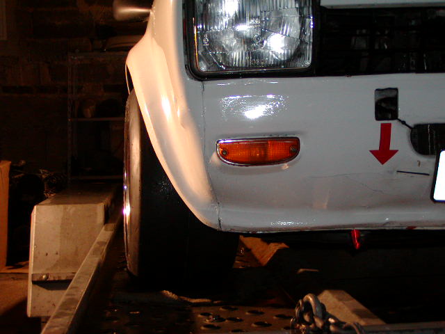

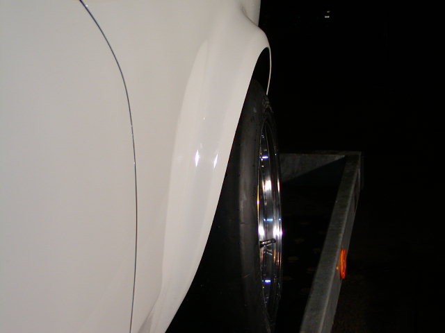

Und noch ein paar - ich hoffe, das hilft dir weiter:
- Gesamtansicht 1.JPG (57.35 KiB) 6151 mal betrachtet
- Gesamtansicht 2.JPG (54.46 KiB) 6151 mal betrachtet
- vorne 1.JPG (57.77 KiB) 6151 mal betrachtet
- vorne 2.JPG (57.16 KiB) 6151 mal betrachtet
- vorne 3.JPG (40.62 KiB) 6151 mal betrachtet
