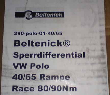

Wie Sperrdifferenzial mit Rampe einstellen oder vermessen?
Ich habe beim VW Polo 085 Getriebe (PoloG40) ein Lamellensperrdiff mit Rampe von Beltenick verbaut.
Nun habe ich massive Geräusche beim leichten Lenken und leicht Gasbenen. Rolle ich ohne Gas herum kann ich lenken ohne Geräusche.
Bei Vollgas geht's auch besser aber nicht immer ganz ohne Geräsuche. Es ist eine Art klackern, und irgendwie fühlt es sich an als ob es zu fest Sperrt unter leichtem Zug.
Oel habe ich wie vom Lieferanten empfohlen Millers CRX-LS75W/90NT verwendet.
Bin jahre lang eine Lamellesperre mit festem Sperrwert gefahren und letzte Saison ein Quaife. Aber diese Geräusche hatte ich noch nie.
Antreibswellen und der Rest der Aufhängung kann ich ausschliessen, weil ich das Quaife wieder verbaut habe und keine Geräusche mehr habe.
Ab 0:38 hört man es am besten im Video.
http://www.youtube.com/watch?v=ViSW2jtaXaI
Der Lieferant rät zu weniger Vorspannung, meint aber die Geräusche werden bleiben eventuell leiser. Ich bin der Meinung man sollte sie nicht hören, und wenn dann, nicht dass es einem kalt den Rücken herunter läuft und das ganze Fahrzeug zittert.
Kann mir jemand einen Tipp geben was ich anders einstellen soll oder zumindest in welche Richtung ich gehen muss.
Ist die Rampe zu steil für einen Fronttriebler oder zu flach?
Anderes Oel?
Mehr oder weniger Vorspannung?
Gruss
Christian

- dsc00076zn.jpg (22.72 KiB) 14639 mal betrachtet

Na ich würde mal sagen:
weniger Vorspannung würde das Geräusch mindern.
Ist wohl ne Gleitstein-Sperre, oder?
Aber hängt das bei einer Rampensperre nicht davon ab, mit welcher Last man die Sperre bedient?
Wenn du Schrittgeschwindigkeit fährst mit Volleinschlag hast du ne wahnsinns Last.
Wie fährt sich das Ding denn im Rennbetrieb? Schonmal ausprobiert?

Nein es ist keine Gletistein-Sperre. Es ist eine Lamellensperre mit Vorspannung und einer Rampe die zu macht unter Last.
Ich war auf der Rundstrecke, die Geräusche bleiben. Beim vollen herausbeschleunigen bleiben zum Teil die Geräusche.
Tendenziell hatte ich das Gefühl, dass es zu fest Sperrt weil zum Teil das untersteuern extrem war am Kurvenausgang.

Ich hatte mal das gleiche Problem : klack-klack geräusche bei eingeschlagenen Rädern und extreme untersteuern in kurven.... Habe die Sperre zerlegt und zwei lamellen je 5/100stel abgeschlifen .... Danach war das untersteuern weg und nur noch ganz leichtes klack-geräusch war zu hören .
Jetzt wäre interessant zu wissen wie man so eine Lamellensperre MIT RAMPE richtig vermisst od. einstellt ???

@DRG Hattest du auch ein Rampe in deiner Lamellensperre.
Mein Lieferant hat mir erkärt wie ich den Grundsperrwert kontrollieren kann.
Kein Gang einlegen, eine Seite verdrehsichern, an der anderen Seite mit einem Schleppdrehmomentschlüssel belasten bis es durchrutscht und dann ablesen wie viel Drehmoment draufsteht. Bei mir waren es 63Nm. Laut dem Hersteller soll ich jetzt mal auf 20-30Nm Grundsperrwert einstellen.
Edith: Ich habe den TItel des Beitrages angepasst.

hat Dir Schlüter denn nicht einen Grundsperrwert eingestellt? Schade das Du damit soviel Probleme hast, vom Preis war die Sperre ja sehr verlockend.

Ich behaupte jetzt mal einfach, dass der Grundsperrwert nicht von Schlüter eingestellt wurde, sondern vom Hersteller der Sperre.

Ja, mit Rampe . Kann hier keine bilder reinstellen-schick mir deine Email, dann schick ich dir Photo.
Ich werde meine Sperre am Samstag so "prüfen" wie Du es beschrieben hast. Obwohl mir 20-30 Nm sehr wenig scheinen ... Ich schreib dann mein "prüfergebnis"

Ich habe die Anlaufscheibe zwischen 0.1 und 0.2mm abgedreht. Tönt unlogisch aber sie war um 0.1mm nicht parallel. Jetzt ist sie in 0.02mm parallel. Jetzt bin ich bei 50N/m Grundsperrwert. Bin mir nicht sicher ob ich jetzt noch weiter runter soll mit dem Grundsperrwert oder so probieren. Sie ist weder im Getriebe noch das Getriebe im Auto.
Weiter bin ich leider noch nicht, mir fehlt die Zeit im Moment dazu.

So, es gibt was neues.
Ich habe denn Sperrwert verringert und bin dazugekommen das Getriebe einzubauen.
Paralell habe ich mir ein Bock gebaut mit zwei Rollen um die Wirkung am Rad zu testen.
Irgendwie hat die Sperre ein mechanisches Problem.
Rückwärts volleinschlag rechts -> Okay
Rückwärts volleinschlag links -> Okay
Vorwärts volleinschlag links -> Okay
Vorwärts volleinschlag rechts -> Die Sperre sperrt zu 100Prozent und macht extrem mechanische Geräsuche und es wird unfahrbar. Trotz 36cm Lenkrad reisst es mir das Lenkrad fast aus der Hand
Alles mit nur mit leichtem Gasgeben.
Auf den Rollen macht sich das wie folgt bemerkbar. Wenn rechts auf die Rollen fahre und die Handbremse anziehe bringe ich das Rad zum drehen beim Anfahren.
Fahre ich mit links auf die Rolle und ziehe die Handbremse an dreht das Rad erst, wenn auch das rechte dreht, welches auf dem Boden steht. Ergo 100% Sperrwirkung.
Das Teil fliegt wieder raus. Was ich damit mache weiss ich noch nicht, entweder bau ich sie zu einer Sperre mit fixem Sperrwert um oder schickt sie vorher noch zu einer Firma(Name fällt gerade nicht ein) in DE der mir eine Überprüfung der Sperre angeboten hat(Preis weiss ich noch nicht) oder ich versuche noch eine anderen Rampenwinkel.
