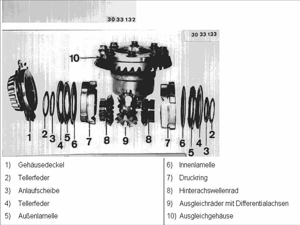

Habe den Deckel der Sperre jetzt geöffnet. Es sind Bruchstücke von irgendetwas (ungefähr so groß wie M5- Muttern) zwischen den Ausgleichsrädern zu sehen. So wird auch schnell klar, warum die Räder sich nicht gegeneinander drehen lassen.
@Hecht: Habe ein Schnittbild anghängt, welches Teil meinst Du denn genau? Wie kann ich bei ZF Teile beziehen?
Habe vor, die Sperre bei Geleghenheit zu zerlegen, mal sehen, was dort zerbröselt ist...
Gruß Friedemann
Gruß Friedemann
