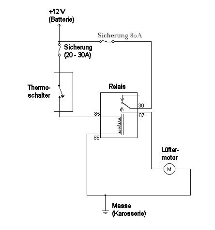

momentan ist es so verbaut:
Nur habe ich zur Sicherheit noch einmal einen Schalter im Innenraum, der direkt über eine 40A Sicherung Strom auf den Lüfter gibt.
In der alten Version hat der Schalter das Relais zusätzlich angesteuert. Mit dem neuen Schalter kann aber nun eigentlich alles ausser dem Lüfter kaputt gehen, und ich kann ich trotzdem noch laufen lassen.
Gruss

hm, warum denn hinter der 20-30 ampere sicherung abgezweigt?
würd ich so nicht machen. nach deiner zeichnung hättest es ja auch das relais sein lassen können.
sinnig wäre, wenn du 10A oder halt entsprechend, für das thermostat und halt den schaltkreis vom relais nimmst und halt für den lasst entsprechend mehr. aber doch nicht beides über ein und die selbe sicherung.
so hasste ja keiner sicherung in dem sinne für den schaltstromkreis bzw müsstes da auch alles auf 30A auslegen.
Klar ist 100A schonmal zuviel, hatte mich nur gewundert das die schalter usw abgeraucht waren. Daher halt meine frage nach dem Relais.
Aber das hattest ja jetzt erklärt.
Kann es sein, das der Fiat nen anderes Relais hat mit sanftanlaufgerät drin?

So könntest Du Dir eine Einschaltstrombegrenzung selber bauen. K1 ist das Relais aus Deiner Skizze. Rv mußt Du nach dem geringst möglichen Anlaufstrom, bei dem der Lüfter noch startet dimensionieren. Gut wäre es, wenn Du den Lüfter mal probeweise an ein starkes Netzteil mit einstellbarer Strombegrenzung hängen könntest. Wenn Du dann den minimal notwendigen Strom ermittelt hast, kann man Rv berechenen. Wobei Rv sicher aus mehreren in Reihe geschalteten Lastwiderständen bestehen muß, um bei der entstehenden Verlustleistung nicht in Rauch aufzugehen. K2 überbrückt den Vorwiderstand Rv nachdem sich der Kondensator C1 über den Widerstand R1 auf die notwendige Schaltspannung für K2 aufgeladen hat.
Wenn Du lust zum Basteln hast, kann ich Dir bei der Dimensionierung gerne behilflich sein.
Gruß, Sebastian
Gruß, Sebastian
