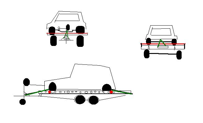

Re: Rennwagen Befestigung auf dem Anhänger
So habe ich esbis jetzt gemacht und hat auch schon 2 Kontrollen überstanden.
Grün = Gurte
rot = Stangen
Vorne geh ich an den Abschlepphaken mit winde und mit dem gurt an die querlenker abstützung
hinten um die Hinterachse.
Der Trailer hat keine Löcher im Boden wo man Gurte durchziehen könnte.
Nur an den seiten ne Kannte, wolöcher drin sind, da wird dann die sicherungsstange eingehangen.
Grün = Gurte
rot = Stangen

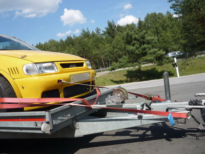

- =KingAyk=
- Beiträge: 140
- Registriert: Sa Apr 12, 2008 20:57
- Wohnort: Berlin
Genau so mache ich meinen auch fest. Nur das ich nicht durch die Abschleppöse gehe, sondern hinten direkt die Achse, und vorn durch die Felge, dann an die Windenstrebe in der mitte und dann durch die Andere Felge. Also nur 2 fette Gurte, das Auto hat sich noch nie verschoben...
Das sie Querlenker schaden nehmen oder die Lager kann ich mir auch nicht vorstellen, denn im Betrieb wirken sicher viel viel größere Kräfte...
