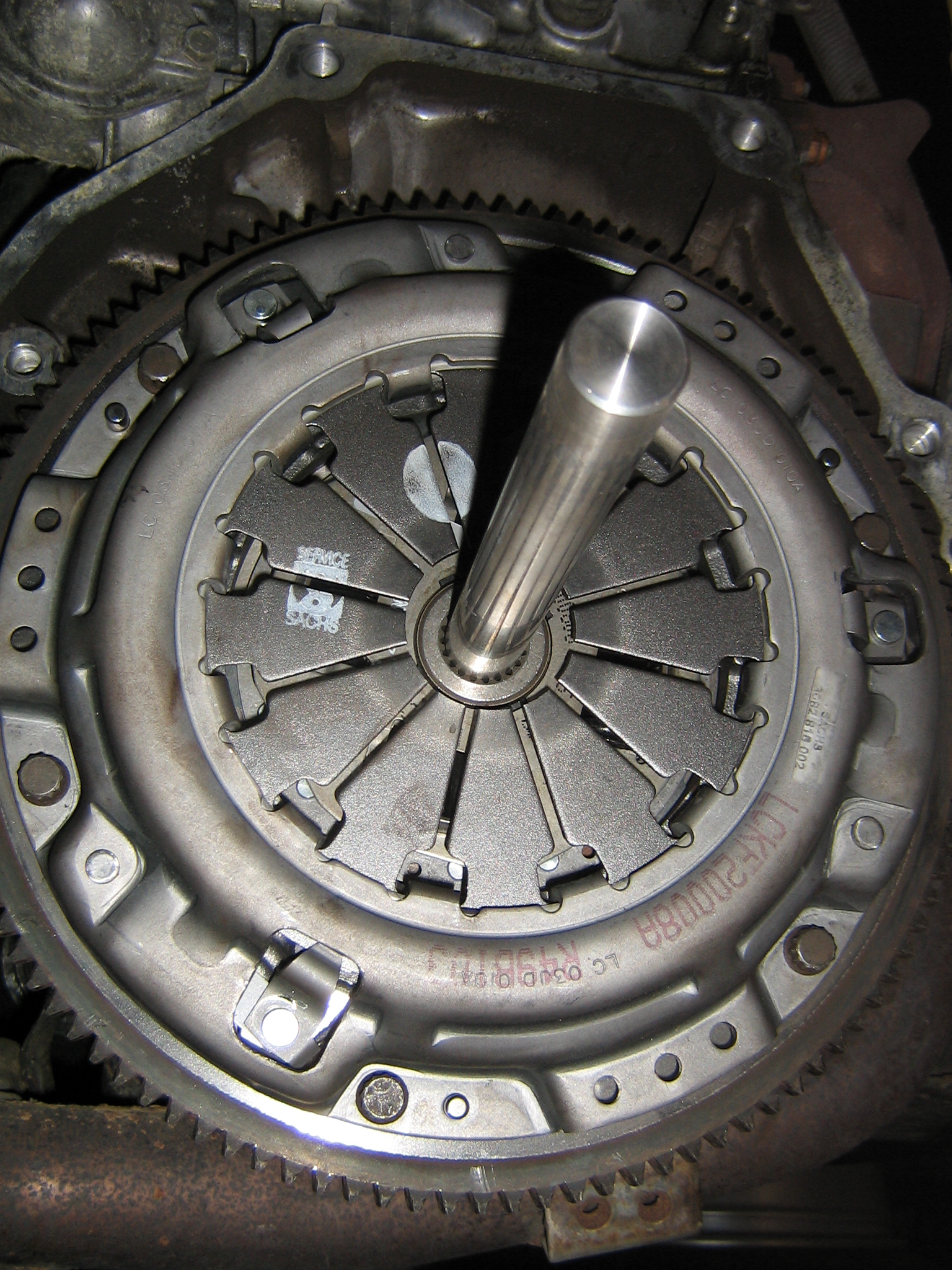

Ich hab mir bei Sachs ne OrginalKupplung zu ner Sport Kupplung umbauen lassen (ca 350€). Die Druckplatte wurde Verstärkt im anpressdruck und andere Federn verbaut, die Scheibe bekam Org.beläge. Bin sehr zufrieden damit und laut Sacht ist die Lebensdauer trotzdem hörer als die Serie!

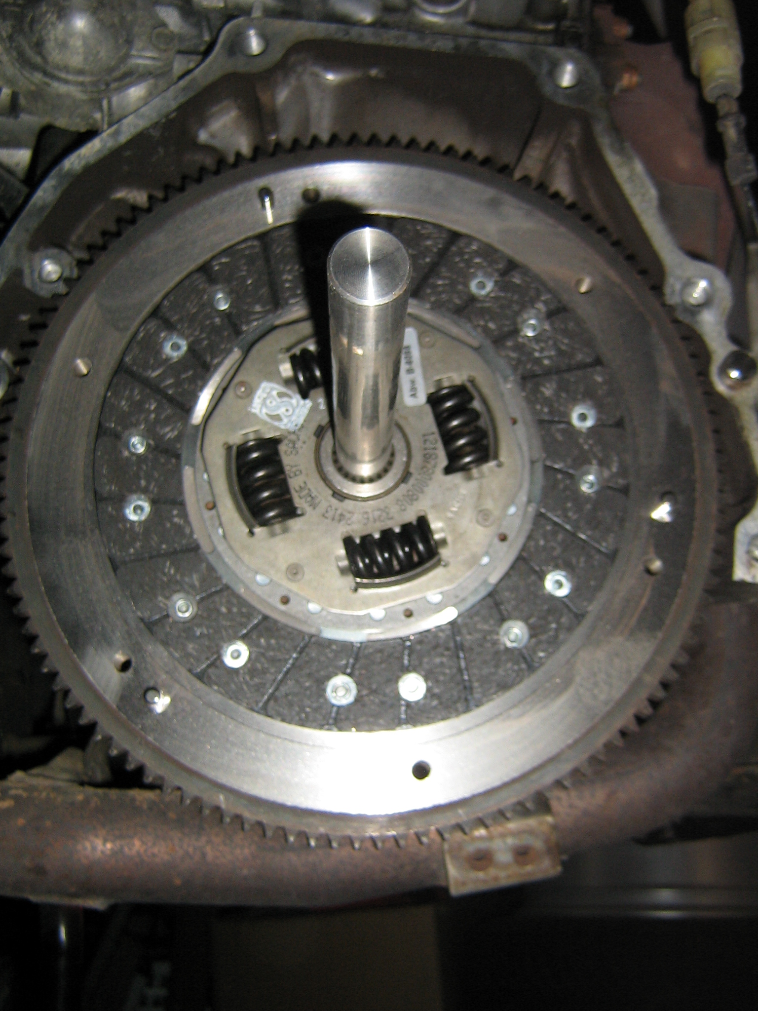

Das ist die Kuppungsscheibe.
