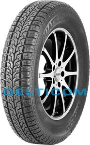

ich möchte gerne im Januar meine erste Rallye 200 fahren.
Dazu hab ich ne Frage zur reifenwahl:
Wenn Schnee liegt nehme ich Winterreifen, das ist soweit klar.
Aber was mache ich wenn es trocken ist?
Trotzdem Winterreifen oder lieber Sommerreifen mit gutem Profil?
Bitte um eure Hilfe
grüße Jo

Wenn es trocken ist einen SPortreifen mit guter Karkasse und weicher Mischung.
Geht trotz der Temperaturen besser als jeder normale SOmmerreifen.

habe gute erfahrungen mit den vredestein quatrac gemacht wenn es sehr kalt und nass ist geht der auf jedenfall bestens auch dann wenn die jungs mit den sündhaft teuren rennreifen immer noch versuchen die dinger auf temperatur zu bekommen

Nicht nur du, Joachim, auch die Fahrer des 318iS-Cup (quadrac 2 reinforced)... :wink:
Um es auf den Punkt zu bringen: Super Allroundreifen!
