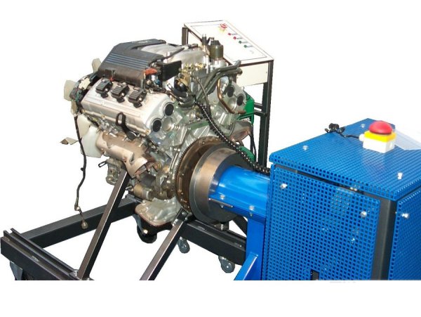

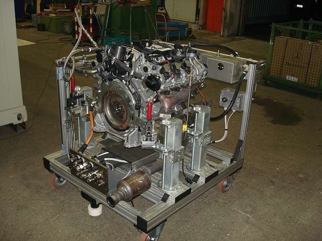

Hab was gefunden. Man sieht nicht sehr viel, aber so ungefähr kann man sich vorstellen wie das aussieht

Re: Motor Testgestell
Verfasst: Fr Mär 19, 2021 11:25
von Japanese
Sieht interessant aus. Der BMW-Motor mit Dyno - also auch Leistungsmessung ( wollte ich natürlich nicht unbedingt haben, da nur als Probelauf eines neuen Motors gedacht - muß dann sowiso optimal auf dem Prüfstand abgestimmt werden ).
Der Mercedes-Motor steht sogar auf einem Alu-Gestell. Das erstaunt mich. Das muß dann aber noch irgendwie fixiert werden :idea: .

Das obere könnte ein Kalttest-Prüfstand sein, wenn da eine E-Maschine und keine Wirbelstrom- bzw. Wasser-Bremse dran ist.
Der untere Aufbau ist so üblich für moderne Prüfstande. Darauf kann die komplette Motorelektronik mit Wasser-, Sprit- und Stromversorgung sowie die Messtechnik in der Vormontage appliziert werden.
Mit dem Kran wird das Gestell auf ein großes Gußfundament gehievt, die Rollen abmontiert, ausgerichtet und festgeschraubt sowie die Welle zur Bremse montiert.

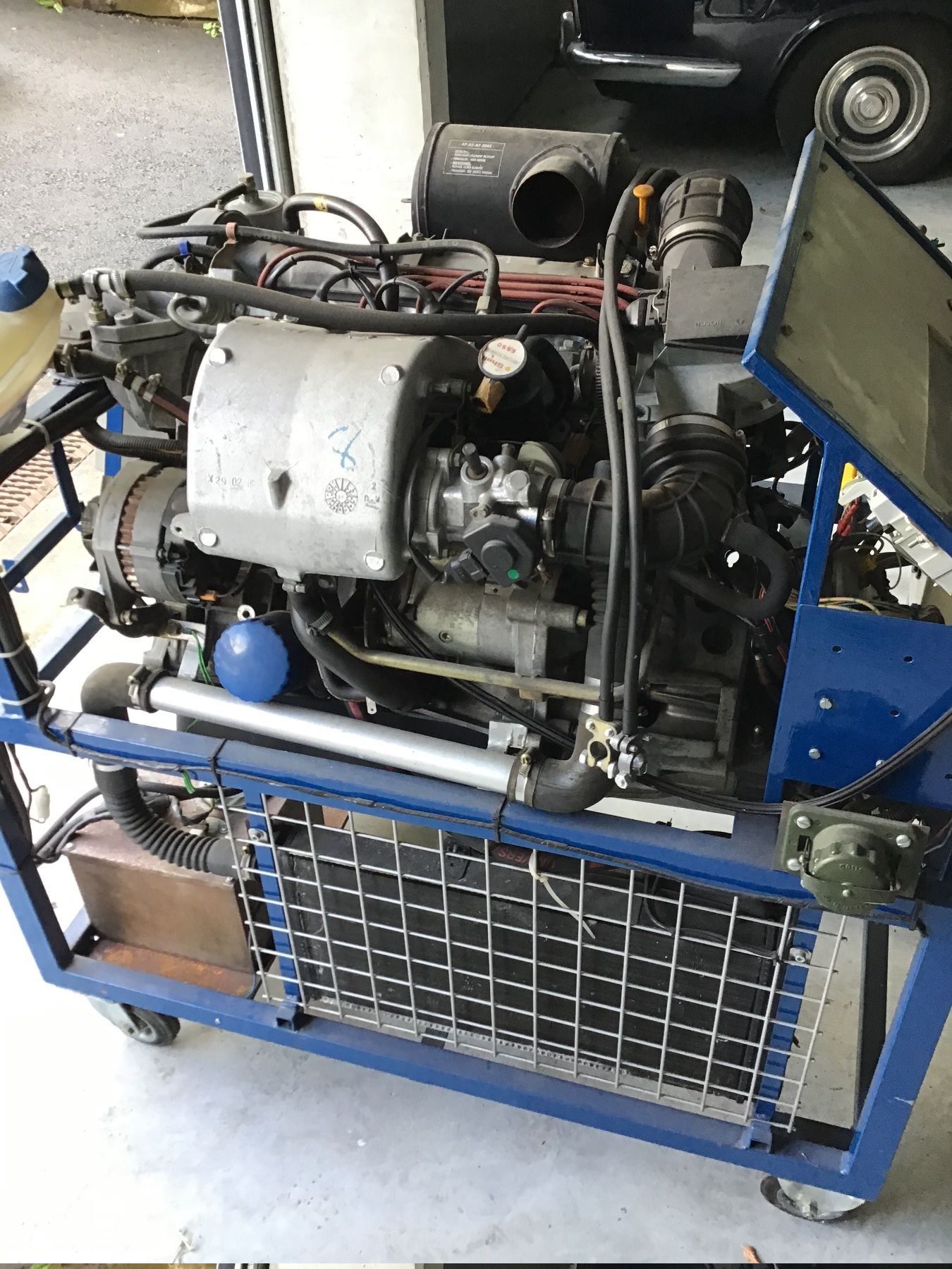

Ich hänge mal noch paar Bilder dran von nem Kraftwerk (Kraft-Wärme-Kopplung) mit Polo-Motor sowie von einem Gestell mit nem FORD Motor, der sogar wohl einen Auspuff hat...

Eine konkrete Frage:
Im Bild hier sieht man, dass jemand den Kühler sehr weit nach unten gesetzt hat.
Das wäre für mich auch eine gute Idee, den Kühler seitlich in den "Beinbereich" meines Rolltischs zu bauen.
Die Frage ist nur: funktioniert das hinsichtlich der Zirkulation? Schafft es die Wasserpumpe, das Gefälle / den Anstieg zu überwinden?
Was denkt ihr? Vielleicht hat jemand Erfahrungen, aus dem Cross-Bereich, wo Kühler auch mal in den Innenraum wandern?
CU Carsten

das orangene Gestell mit der KWK gefällt mir am besten. Soll damit tatsächlich "Heizenergie" erzeugt werden? Ich ging bisher davon aus, daß sowas nur bei riesigen Kraftwerken Sinn macht.
Das mit dem tief gesetzten Kühler: ich würde es nicht machen denn vermutlich wird das nur Probleme machen. Angefangen beim entlüften bis hin zum zuverlässigem "Fluß".
