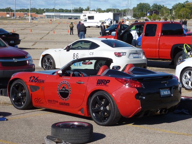

So, gestern beim Slalom am Silverdome gefahren (Bericht siehe unter Rubrik Slalom) und den ersten Toyota GT86 (Scion FR-S) als Teilnehmer gesichtet (siehe Foto - Toyota im Hintergrund). Das Fahrzeug befand sich noch im absoluten Serienzustand inkl. der hier heiß diskutierten Michelin Reifen. Die Zeiten waren nicht aussagekräftig, da der Fahrer noch ein Neuling war. Der Toyota wirkte recht zierlich neben all diesen Ami Schlitten. Entgegen meiner Einstufungseinschätzung hat man den GT86 in der Klasse CS eingestuft und muss nun gegen folgende Fahrzeuge bestehen:
