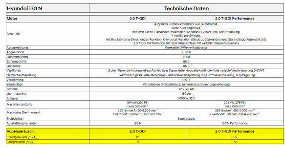

Ich habe letztes Jahr übrigens Veranstaltungen gesehen, auf denen ein G2 328i schneller war als ein F11 M3 und oft sind die G3 318is schneller als 70% der F10, auch ich wurde schon mal von einem G3 318is gebügelt. Ich denke, die G ist zu nach an der F und sollte unbedingt im Rahmen eines Zukunftsprojekts eingebremst werden.... :lol:.
Ein Hyundai i30 N (in D und EU für den Straßenverkehr uneingeschränkt zugelassen) hat übrigens 109dB Standgeräusch serienmäßig eingetragen. Der darf in der G starten und ist lauter als die Gr. H. Bestimmt gibt es aber einen Polizisten in Stuttgart oder einen TÜV-Prüfer, der die Kiste vor lauter Halbwissen mal aus dem Verkehr zieht und damit nach Logik einiger hier dieses Auto selbstverständlich nicht im Rennsport zugelassen sein darf :wink:.
Welcher Motor sollte das denn sein ?
Ich kenne keinen i30 der bei den Fahrgeräuschen oberhalb von 80db klassifiziert ist.
Würde mich mal interessieren welches Fzg du kennst das derart laut ist ab Werk.
NACHTRAG:
Hab's grad gesehen. Das Standgeräusch ist tatsächlich beim i30N mit 111 und 109 angegeben, wobei die Fahrgeräusche unter 80 liegen.
Seltsam. Liegt da evtl. ein Fehler vor ? Woher soll der Lärm denn kommen ?
Re: Fachausschuss Slalom schiebt Zukunftsprojekt an
Gar nicht seltsam. Diese Fahrzeuge haben eine bauartgeneghmigte serienmaessige Auspuffanlage mit Klappensteuerung. Gesetzlich ist nur das Fahrgeraeusch begrenzt, nicht das Standgeraeusch. Daher sind diese Werte i.O.
