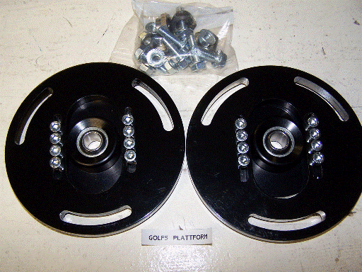

Hallo allerseits, ich wollte nur kurz erläutern das wir die Fa.KH-Racing.de Uniball Domlager in Sturz und Nachlauf Funktion(patentiert) Verstellbar haben sowie Uniballgelenkköpfe mit dementsprechenden Haltern fürs Tragegelenk haben. Man kann durch dieses System bei extremeren Tieferlegungen den Querlenker begradigen das das Lenkverhalten wieder verbessert wird. Preise auf Anfrage.

Bilder gerne auf Anfrage

Dieses hier ist die Golf 5 Plattform
Ich habe auch verschiedene Federteller für Gewindefahrwerke und normale Federnaufnahme beide mit Ausgleichslager.
Falls Interesse besteht kann ich die Preise gerne zu mailen.

Danke! Die Nachlaufeinstellung wird also durch die bogenförmigen Langlöcher möglich,
oder besser gesagt, sie machen erst aus der Sturzeinstellung eine kombinierte Einstellung
für Sturz und Nachlauf.
Hast du auch ein Bild vom Traggelenk? Und wo ist der Unterschied zu dem von SuperPro,
das ja hier schon mal irgendwo gezeigt worden ist?
Gruß, Holger

Der Kit der dort angeboten wird setzt nur das Tragegelenk nach oben auf den Querlenker.Normal wird es von unten verschraubt. Bei unserem Kit handelt es sich um ein komplett gefrässtes Teil ,das auf den Querlenker geschraubt wird, und mittels Uniballgelenkkopf und einem Speziellen Adapter und den dazugehörigen Schrauben .
Ähnlich des Fotos beim Golf 1.
Der Kit kostet komplett 399 Euro da sehr teure Uniballgelenköpfe und Hochfestes Alu verwendet werden.
Bilder kann ich nächste Woche machen da die Teile noch beim Eloxieren sind.
Falls Interesse bei sowas besteht bitte melden bei info@kh-racing.de
