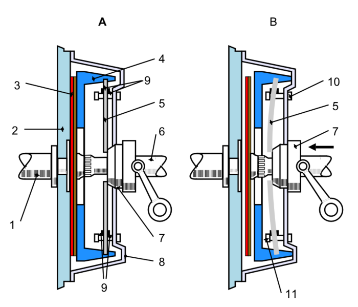

Beim Tretten Trennt sie etwas früher als die Serie, hab das aber mit dem Kupplungseil etwas korigiert, so das es für meinen geschack passt.
Theoretisch kann es doch nur an der Duckplatte oder am Ausrücklager liegen??
Hab mal ein Bild zum besseren krübeln angehängt.
Schnitt einer Einscheiben-Trockenkupplung eines Kraftfahrzeugs
Schaltstellungen
A: eingekuppelt
B: ausgekuppelt
1. Welle des Antriebmotors
2. Schwungrad mit feststehender Kupplungsscheibe
3. Reibscheibe
4. Druckscheibe
5. Membran-Blattfederscheibe
6. Getriebewelle
7. Schubbuchse
8. Deckelscheibe
9. Stützscheiben
10. Stützbolzen
Schaltstellungen
A: eingekuppelt
B: ausgekuppelt
3. Reibscheibe
4. Druckscheibe
6. Getriebewelle
7. Schubbuchse
8. Deckelscheibe
9. Stützscheiben
10. Stützbolzen
- 700px-Embrague2.png (82.26 KiB) 6938 mal betrachtet
