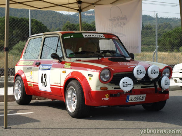

zu Frontkratzer ...... ich fahre einen Smart Roadster und ab und zu schon mal kontrollierter Driftwinkel ... bei einem Training durfte ich dann auch mal einen der schnellen Polo bewegen. Ich war erstaunt, Anbrems- und Angaspunkte waren nahezu gleich, die Heckschwenks auch .... ich fühlte mich gleich wie zu Hause.
Ich muss aber zugeben in den 70ern schon mal einen Fronttriebler bewegt zu haben, 660kg leer, 280mm Bremsscheiben vorne, 900cm³ und cirka 90 PS bei 6800 1/min was war das wohl :lol: .
Sowas:
