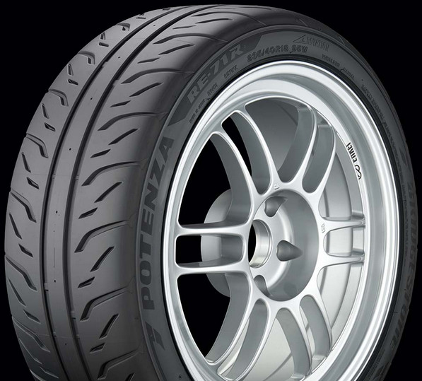

Ganz was Neues, im Segment der Extreme Performance .....
Sehr gute Kritiken in der Welt. Ein schönes Mittelding zwischen Semi und Straßenreifen.

Das Profil sieht ja mal grob aus!!!!
Bin gespannt. Extreme Performance? Das heisst kein richtiger semi, aber fast, oder?

Ich hab einen Satz auf dem Boxster und bin extrem gespannt ob der Reifen irgendwann mal in EU angeboten wird. Ist total genial. Hat eine sagenhaft steife Flanke und phantastisches Gummi.
