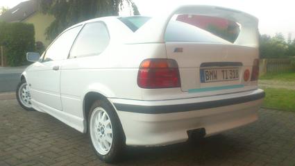

Haben uns jetzt entschieden.........
E 36 318ti compact
unser neues Baby

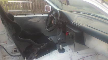

Hab den ersten Eimer voll mit überflüßigen Sachen
aus dem Baby entfernt................. 8) 8)

Sehe ich richtig, dass auf dem Bild die Scheibe der Fahrertür mit einem Schiebefenster versehen ist ? Und du willst in Gr. F fahren ? Das könnte schwierig werden, denn :
Gruppe F- Reglement Art 19 :
Die Scheiben der Fahrer- und Beifahrertür, sowie darin befindliche Schiebefenster müssen der Serie entsprechen.
Hierbei ist die Verwendung von Kunststoffscheiben – auch mit Eintrag in den Fahrzeugpapieren – nicht zulässig, es sei denn sie sind serienmäßig.
Serienmäßige Schiebefenster habe ich beim BMW noch nicht gesehen, vielleicht werden meine Augen langsam müde.....

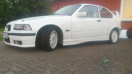

Dann bauen wir auf H um.............
Frage : Macht es Sinn die Serienmäßige ABS Anlage zu aktivieren/sanieren..........
Weiß nicht was alles fehlt oder defekt ist.........
Wer hat Erfahrungen mit der Serien ABS?
Mit besten Grüßen

Heini hat geschrieben: Frage : Macht es Sinn die Serienmäßige ABS Anlage zu aktivieren/sanieren..........
Mit Serien-ABS fahren wir in der Gruppe G. Macht keine Probleme, wir bremsen aber üblicherweise so, dass das ABS nicht anspricht.
Wenn das Teil defekt ist würde ich es in der Gruppe H rausschmeissen. Das braucht man so dringend wie Hühneraugen. 8)
Beim Slalom bremst man eh nicht viel. :mrgreen:
