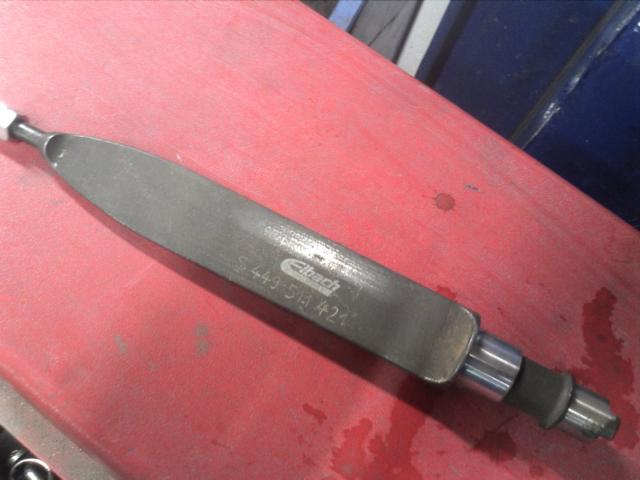

Beiträge: 9827
Re: Härteverstellbarer Stabilisator
zopiclon hat geschrieben:eibach verkauft sowas auch, einfach mal anrufen 8)
Das ist etwas anderes...
zopiclon
Beiträge: 25
Registriert: Fr Mär 28, 2008 20:25
Beitrag von zopiclon »
Ja?
K640_Stabi Schwert Eibach 2011-09-01 19.32.11.JPG (69.32 KiB) 10268 mal betrachtet
