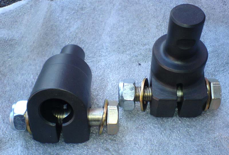

Re: TRAGGELENK HOCHSETZEN
Verfasst: Fr Jul 08, 2011 13:31
Du meinst wohl den selben Effekt, den die M3 E30 Fahrer relativ einfach mildern können:
http://cgi.ebay.de/DTM-Motorsportteil-B ... 0351848542
Verfasst: Fr Jul 08, 2011 14:02
von alfarot
genau so hatte ich mir das ursprünglich vorgestellt , leider geht das bei der alfa 33 achse/federbein so nicht zu bewerkstelligen, da bräuchte ich dann eine verlängerung für das traggelenk zum radlagergehäuse.... versuche am wochenende mal ein bild einzustellen.. gruss alfarot

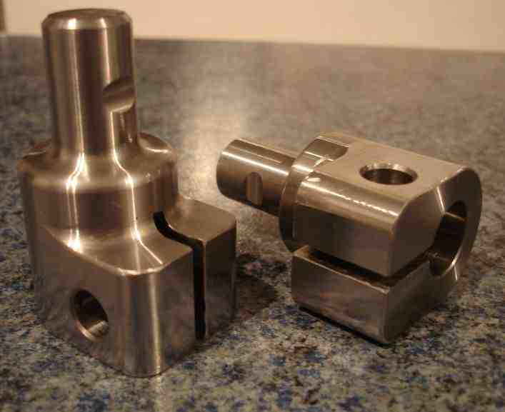

Verfasst: Fr Jul 08, 2011 17:40
von alfarot
so ein teil würde ich benötigen
idealerweise müsste der zylindrische bolzen oben , als konus ausgeführt sein mit einem gewinde obendrauf...
Verfasst: Fr Jul 08, 2011 19:37
von the bruce
Was es nicht alles gibt . . .
Es ist schön, dass auch andere sich über solche Dinge Gedanken machen.
Ich denke aber ich brauche Herrn B. aus R. vom TÜV mit solchen Dingen
gar nicht erst zu kommen . . .
