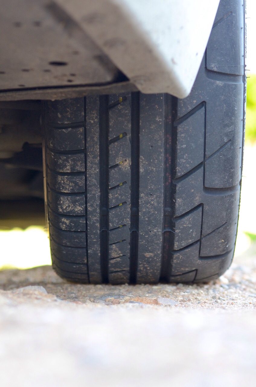

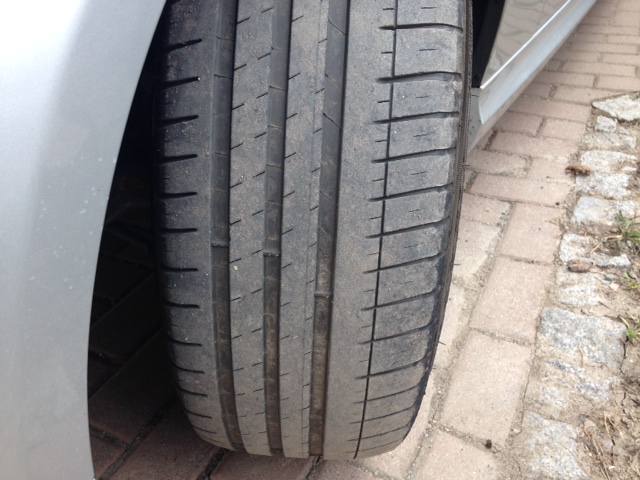

Seit 50km habe ich den RE002 auf der Hinterachse. Sehr sehr angenehm zu fahren! Die Haftung ist sehr gut und was soll man bei 90€ pro Reifen auch schon verkehrt machen? Bei 88.000km habe ich ihn auf die Antriebsachse des 325d gesteckt, ich melde mich wieder, wenn es dem Ende zugeht. Dann sehen wir, wie lange er gehalten hat und was ich dann noch zu berichten habe. Falls ich es vergesse, schreibt mich einfach im Sommer mal an, denn dann könnte es schon soweit sein
Auffällig ist auch, dass er kantiger/breiter daherkommt als zB ein Michelin PilotSport3 (siehe Fotos, beides 225/45R17)

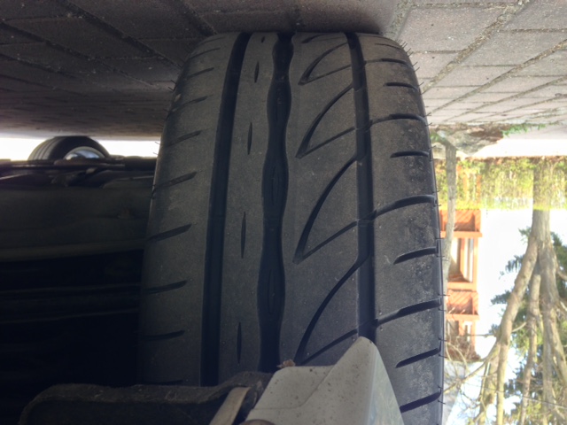

Nach 12.000km hat er auf der Antriebsachse noch 3,5mm. Das ist besser als der Michelin PS3! Letzteren habe ich nun entsorgt, den Adrenaline für seinen Lebensabend nochmal auf die Vorderachse geholt und den schon lange "verehrten" Potenza RE070 auf die Hinterachse gesteckt. Und nachdem dieser nun eingefahren ist, muss ich sagen der Adrenaline kommt da nicht mit. Ist natürlich schwer allgemein gültige Aussagen zu machen, wenn man immer nur 2Reifen wechselt, aber der 070 ist schon fantastisch. Der Adrenaline ist trotz allem ein sehr guter UHP mit hohem, aber nicht überragendem Grenzbereich und dafür dann ordentlicher Haltbarkeit. Also trotzdem von mir ne dicke Empfehlung!
