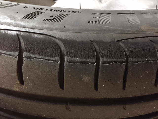

Also ich mache immer wieder die gleiche Erfahrung. Ein Goodyear gehört nicht auf einen serienmäßigen BMW. Die Außenkante vorn links (Autobahn Auf-/Abfahrten) beginnt sich aufzulösen. Dass hat der alte Eagle F1 mit V-Profil auch schon gemacht, ebenso der Ultragrip7.
Also wird es wieder Bridgestone oder Michelin. Das harmoniert ohne dass ich den Sturz negativer (oder was auch immer) einstellen muss.
Ich will auch gar nicht wegen 200€ rumheulen. Die Erfahrung ist es mir das Wert. Der Asymmetric 2 ist ein guter Reifen, unauffällig bei Nässe und Trockenheit und wenn man gemütlich fährt, hat man auch keinen Nachteil. Das leichte Untersteuern wird sich mit zunehmendem Verschleiß noch verschlimmern und ich mag es einfach nicht. Ein ganz leichtes Übersteuern ist mir im Grenzbereich lieber. Geschmacksache.
