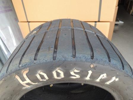

Einen Versuch mach´ ich noch, nachdem Ewo in seinem letzten Posting wieder schrieb "... macht das nix, außer den weiter oben beschriebenen Effekt der Grip-Erhöhung, ..."EWO hat geschrieben:Puh, Danke Ditmar für diese Recherche.CodeRed hat geschrieben: Also können wir die bedenken von Christian M. "weniger Auflagefläche= weniger Grip" zu den Akten legen![]()
Gruß Ditmar
Wäre natürlich nett, wenn C.M. den frisch gelernten Stoff auch behält und als sein Wissen ggf. weitergibt.
Oder hat er womöglich gar nicht aufgepasst !?
Die Frage war ja, ob ein Slalomauto auf "gegrovtem Belag" mehr Grip hat. Ich sage grundsätzlich nein!
Der "Grip" ist entsteht rein mechanisch/physikalisch durch Reibung zwischen zwei Flächen - hier zwischen dem Reifen und dem Asphalt. Je nach Oberflächenbeschaffenheit der beiden Medien ergibt sich ein Beiwert für die Stärke der Reibung. Die Höhe der gesamten Reibung (man kann auch Wiederstand oder "Grip" sagen) ist dann (auch) von der größe der Fläche abhängig, die aneinander reibt. Je größer die Fläche, desto größer der Wiederstand (=Grip). Deshalb hat auch ein größerer Reifen (bei gleicher Oberflächenstruktur und Beschaffenheit) mehr "Grip". Deshalb hat auch ein Slick (im trockenen) mehr Grip als ein profilierter "Slick".
Verkleinert man die Reibfläche - egal ob auf der Seite Reifen oder auf der Seite Asphalt - verkleinert sich also der "Grip". Das ist Physik.
Die hier kursierende Mutmaßung, daß genau das Gegenteil passiert, eine Grip-Erhöhung, wäre nur dann der Fall, wenn durch die Rillen im Asphalt der Beiwert für die Reibung steigt und zwar so stark, daß die reduzierte Reibfläche überkompensiert wird. Ob das so wäre und bei welcher (Fahr-)Situation und bei welchem Reifen(typ/durchmesser etc.) wäre im Einzelfall (z.B. je nach Rauheit des Asphaltes, je nach Abstand der Rillen in Relation zum Reifenlatsch etc. u.v.m.) zu Überprüfen. Eine ganz entscheidende Bedeutung dürfte dabei die Form des Schnittes im Ashlat haben.
Gelernt habe ich aber trotzdem was.
Da EWO sich so sicher ist, daß der Grip sich erhöht, habe ich 1-fix-3 einen special grooved Slick entwickelt. Der macht den Effekt auf der Reifenseite, falls der Flugplatz nicht gegroved ist. Für gegrovte Flugplätze könnte ich mir individuelle Varianten vorstellen, bei denen die Rillen im Reifen genau abgestimmt sind auf die Rillen im Asphalt. Dabei entsteht dann sowas wie eine Zahnradbahn
Zumindest in Kiel sollte es dafür Marktpotenzial geben
- Special Slick für Grooooover ;-)
- EWO groooove.jpg (24.29 KiB) 11803 mal betrachtet

Re: gegroovter Flugplatz für Slalom
Hallo Dieter,
Unsere Jagl-Erfahrung war ja ausschließlich Nässe und da ist klar dass so eine Oberfläche mindestens weniger Aquaplaning und weniger sich ändernde Bedingungen bringt. Also bei Nässe klar PLUS.
Bei Trockenheit hab ich auch keine Erfahrung, kann mir aber nicht vorstellen, dass 6mm-Rillen Einhaken und Umkippen ermöglichen sollen.
Der Slick funktioniert - im Gegensatz zu einem knochenharten Flugzeug-Holzreifen durch " Verzahnung" mit den feinen Poren des Asphalts. Der Gummi verhält sich ähnlich einer Bürste, deren einzelne Borsten in kleine Vertiefungen fallen können. So wird auch in Rechenmodellen damit umgegangen. Eine "größere" Pore sollte also etwas mehr Gummi aufnehmen können, also auch mehr "Formschluss" an der Kante erlauben, also beim Rutschen auch mehr Material abraspeln. Dagegen wird die Fläche zum Mikro-Verzahnen deutlich kleiner.
Ich gehe daher davon aus dass der Gesamttrockengrip nicht größer wird (im Gegensatz zum Flugzeugholzreifen, der viel weniger Mikroverzahnung kann), die Kippgefahr nicht, der Verschleiß, hmm, wahrscheinlich mindestens beim blockierten Rad größer, wohl nicht so sehr bei sauberer Fahrt mit wenig Schlupf.
Das alles ist aber auch nur meine Abschätzung aus allem, was ich bisher über Reifenverhalten gelernt habe - keine Garantie!
==> FAZIT: ich würde den Slalom machen!!!! (Und auch fahren
Grüße aus dem flugplatzmässig minderbemittelten Süden ...
Das ist es was ich genau nicht gesagt habe.Christian Müller hat geschrieben:
Der Effekt deiner Rillen ist kontraproduktiv, da er das aktive Gummi reduziert und an den Gummikanten eher überhitzen und ausfransen wird. Ist die Strecke geschlitzt, kann sich das Gummi an den Kanten abstützen und halt finden, daher die Griperhöhung und das Ganze dann auch nur beim Bremsen und Beschleunigen.
Hans-Martin hat es inmeinem Sinne ebenfalls beschrieben.
Ich würde auch fahren, aber ich würde als VA erst mal Fahrversuche unternehmen, da man ja auch eine Strecke stellen können muss, die ein sicheres Umrunden ermöglicht.
