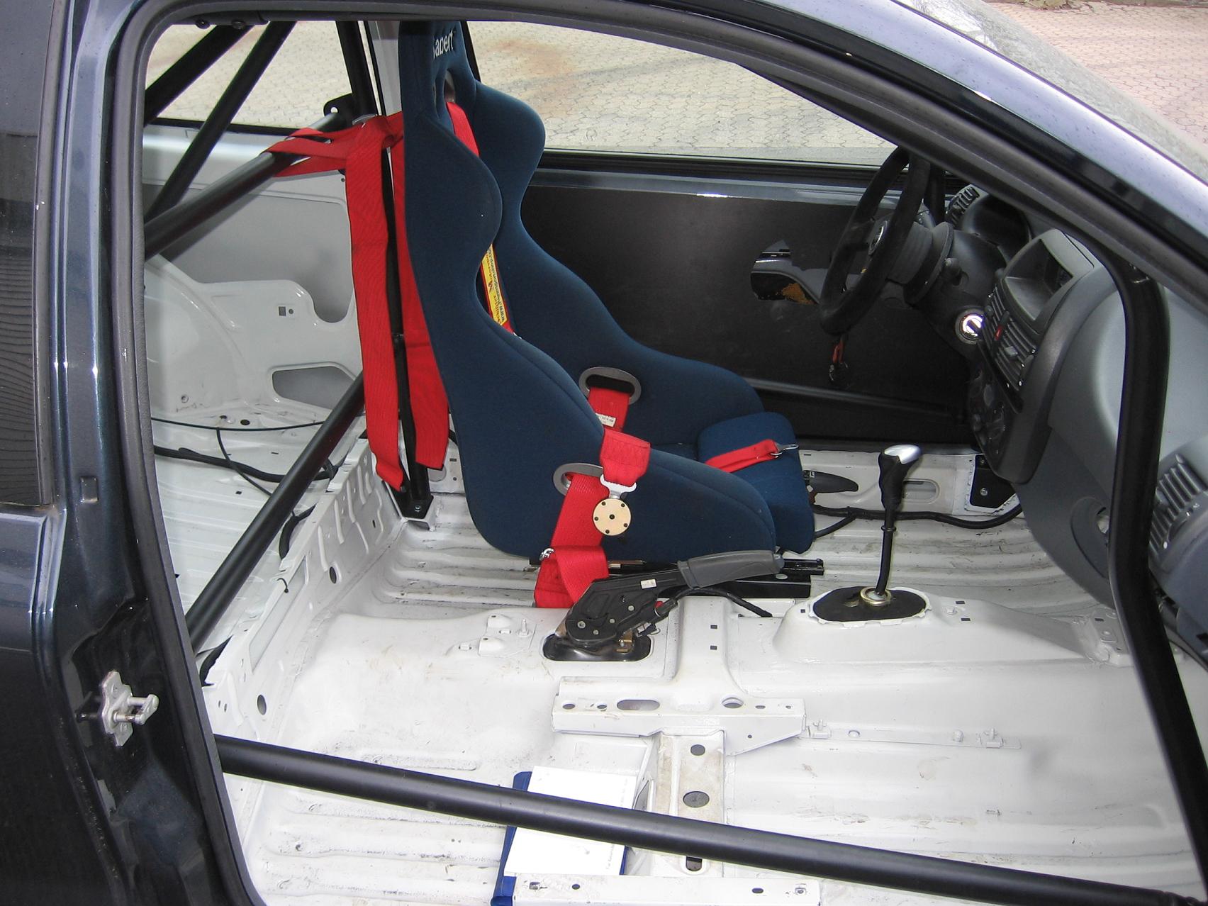

Habe mir per zusätzlichem Nachtrag auch eine Gurtstrebe in die zertifizierte Zelle mit einschweißen lassen.
Bild als Link, da die Auflösung zu groß ist.
https://scontent-fra3-1.xx.fbcdn.net/t3 ... 5508_o.jpg
Gruß Stefan

Hallo Markus,
die Strebe mag ja stimmen, die Gurtbefestigung auf deinem Bild keinesfalls. Laut Gurthersteller und DMSB müssen die Schlaufen fest am Rohr anliegen. Durch deine großen Schlaufen baust du in die Gurte eine nicht erlaubte Elastizität und durch mangelnde seitliche Fixierung mögliche gefährliche Gurtlose ein.
https://www.schroth.de/media/wysiwyg/co ... index.html
Siehe Gurtmontage.
Das Aufrollen ist dagegen reine Kosmetik 8) .
Gruß Kalle

Roawdy hat geschrieben:Hallo Markus,
Siehe Gurtmontage.
Gruß Kalle
Der Link ist wirklich eine große Hilfe. Super Service von Schroth und natürlich von dir, Kalle !!
