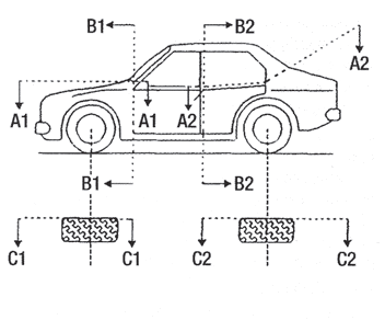

bin zwar ziemlich unbedarft was das Reglement anbetrift und hab mir grade auch erst ein Gruppe H Auto aufgebaut, aber für mich ist das ehrlich gesagt ganz klar definiert und so hab ich es auch angewandt.
Demnach ist alles von der Innenseite (C/C1)des Reifens bis nach außen an die äußerste stelle= Kotflügel, nix anderes, und darf bearbeitet werden.
2.5.7 Kotflügel
Ein Kotflügel erstreckt sich über den Bereich gemäß folgender
Zeichnung (Nr. 251-1).
Vorderer Kotflügel: der durch den Luftstrom bestrichene
Bereich, der beschrieben wird durch die innere Fläche
des vollständigen Rades des Standardfahrzeuges (C1/C1),
durch die vordere Kante der Vordertür (B1/B1) und unterhalb
der Ebene, welche parallel zu den Türschwellern und
die unteren Ecken des sichtbaren Teils der Windschutzscheibe
berührend verläuft (A1/A1).

der Streitpunkt ist nicht der Kotflügel, also die "Außenhaut", sondern die für größere Räder notwendigen Vergrößerungen der Radkästen in der Seitenwand........hier geht es dann um massivste Eingriffe in die Karosseriestruktur....
und ist natürlich dann mehr als kritisch für die Sicherheit.......vgl. auch hier

wenn ich den ersten Beitrag von Erich lese geht es schon um die Kotflügel/Innenkotflügel. Deshalb auch mein bescheidener Komentar.
Aber mit dem Radhaus geb ich Dir recht das ist Sicherheitsrelevant und ist natürlich lt. Reglement nicht erlaubt zu bearbeiten.
Das Radhaus beginnt lt. Reglement von der Radinnenkante (C/C1) Richtung Fahrzeugmitte.
Für mich immer noch eine klare Definition.
ich bin mal auf die Grundabnahme meines Autos für den Wagenpass gespannt..ob es da Diskussionspotential gibt?! :)
Frank

"Der durch den Luftstrom bestrichene Bereich" bezeichnet ganz eindeutig die Außenhaut des Fahrzeugs. Das Radhaus wird nicht durch den Luftstrom bestrichen.
Die seitliche Begrenzungung der Außenhaut, die als "Kotflügel" bezeichnet wird, wird durch die innere Reifenkante begrenzt. So lese ich das jedenfalls.
Das heißt nicht, dass du innen etwas wegschneiden oder bearbeiten darfst.
Du darfst auch nicht, was bei einzelnen Fahrzeugen zu beobachten ist, den halben Vorderwagen durch markenfremde Karosserieteile ersetzen.
Hier wird möglicherweise bei einigen Fahrzeugen ein massiver Umbau notwendig werden.
Aber warten wir doch erst einmal ab, welche genau Beschreibung in Frankfurt formuliert wurde.
