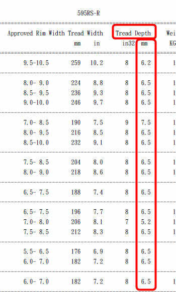

na da steht doch
Tread Depth
in32 mm
7 5.2
in32 heisst einfach inch = 2.54cm und 7/32" sind 5.5mm
hier im vergleich der normale 595 mit 10/32"
http://www.federaltire.com/download/spec595_Eu.pdf
Tread Depth
in32 mm
7 5.2

Da sind beim RSR in mm meistens 6,5mm angegeben.
Das Messergebnis bringt meist eher 7mm auf den Messschieber. Daher war deine Aussage nicht korrekt und ich wollte sie richtig stellen.
Warum es bei den einzelnen Größen Unterschiede in der Profiltiefe gibt, ist mir unklar. Werde es im lager mal nachprüfen.

Bei 225/45R17 stehen aber 5.2mm!!
Dann ist noch die Frage ob hier noch ein Verschleissindikator mit einbezogen wurde oder nicht.
Warum gerade nur der eine 225 so wenig Profil hat im Datenblatt, kann ich mir auch nicht erklären.
Thomas
Thomas
Re: Reifen für meinen 200SX
Schreibfehler !? Ich messe nicht weniger als bei den anderen Größen!xrated2 hat geschrieben:Bei 225/45R17 stehen aber 5.2mm!!
Na klar sind die Angaben als Komplettmaß zu sehen, so wie bei allen Reifen angegeben.
Gesetzliche Betrachtung des Nutzgummis also minus 1,6mm.
Mensch wie naiv bist Du denn :
Glaubst Du im Ernst, das ein Hersteller eine Größe einer Reifenserie mit einer anderen Profiltiefe ausstattet, als alle andere Größen...

Ja, da gibt es etliche Beispiele von unterschiedlichen Herstellern die eine Reifenserie mit unterschieldichen Profiltiefen ausstattet. Da glaube ich dann nicht mehr an Schreibfehler. Hier das folgende Beipiel:Glaubst Du im Ernst, das ein Hersteller eine Größe einer Reifenserie mit einer anderen Profiltiefe ausstattet, als alle andere Größen
Der Pirelli P Zero Corsa wird in fast allen Groessen mit einer Profiltiefe von 8/32" beworben. In den Groessen 285/30ZR19, 275/30ZR20, 295/30ZR20, 305/30ZR20 und 335/30ZR20 sind jedoch 6/32" Profiltiefe angegeben. Bei der Groesse 255/35ZR20 sind es einmalig 12/32" Profiltiefe.
Solche unterschiedlichen Angaben findet man, wie schon oben beschrieben, auch bei anderen Reifenherstellern.

die RE070 liegen neu bei 7.5mm und an der Aussenschulter sind es auch nur 5.5mm. Wenn dann also irgendwann an der Aussenseite kein Profil mehr dran ist und nur noch an der inneren Seite, bringt das auch nicht wirklich was wenn man auf jemanden stößt der einen schlechten Tag hat.

wer hat das behauptet? Dann hätte ich ja nicht noch einen zweiten Satz gekauft. Ich finds nur nicht optimal das der Reifen auf der Aussenseite weniger Profiltiefe als in der Mitte/Innen hat. Ansonsten ist es der beste Reifen den ich bis jetzt hatte und gute Laufleistung mit Grip vereinbahrt.the bruce hat geschrieben: Nun reicht angeblich der Grip mit dem RE070 nicht aus, oder interpretiere ich das falsch?

Jeder sportliche Reifen hat im Bereich der großen äußeren Blöcke "weniger Profil".
Das ist aber eigentlich nicht "weniger Profil" im Sinne von "weniger Gummi drauf",
sondern es ist stattdessen schlichtweg mehr Gummi im Profilgrund da. Beim hier
zwischenzeitlich angesprochenen Föderaten ist das sogar noch deutlich ausgeprägter.
Also wenn das wirklich der Grund ist, den Reifen zu wechseln, dann wirst du mit
keinem Reifen glücklich werden oder an ehesten noch mit 'nem Winterreifen skan-
dinavischer Prägung.

Der RS-R den ich vorher wegen der geringen Profiltiefe bemängelt habe, der hat aussen aber bestimmt auch nicht noch weniger als die angegebenen 5.2mm oder? Beim RS-2 ist mir das auch nicht aufgefallen.
Anders ausgedrückt, ich verstehe nicht warum Bridgestone innen/mitte 7.5mm macht und aussen, also genau da wo am meisten Abnutzung ist nur 5.5mm. Dann hast du innen irgendwann noch 3-4mm stehen aber kannst den Reifen offiziell nicht mehr fahren weil aussen kein Profil mehr drauf ist. Das hat doch letztendlich nur den Zweck das man weniger Aquaplaning hat, Regen ist mir wie gesagt aber egal.
Und ich weiß nicht was diese Anspielung mit dem Winterreifen schon wieder soll

Gerade WEIL da die Belastung höher ist, ist es so. Und so werden RE070, 595 RS-R
oder vergleichbare Reifen zum Lebensdauerende hin immer mehr zu einem "Semi",
wenn man so will. Nicht ohne Grund sind außen die breiteren und steiferen Blöcke.
Die Steigerung davon ist "gar kein Profil" an dieser Stelle.
Auch der Federal ist dafür bekannt, knapp unter "Halbzeit" die Hälfte seiner äuße-
ren Rillen zu verlieren, die andere Hälfte ist tiefer. Das müsste dir eigentlich auf-
gefallen sein.
Also nix für ungut, das soll so sein und es ist auch gut so. Absolut kein Grund zur
Beunruhigung.
gefallen sein.
Beunruhigung.
