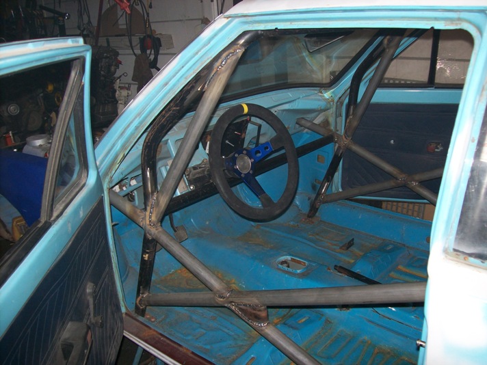

Wenn ich dann den Käfig auf dem neuesten Stand haben möchte, dann müsste ich noch eine Strebe etwa wie auf dem Bild einbauen.
Wie komme ich dann da bloss rein und raus? :shock:
Der Mister ist ja eh´schon für eher nackte Japaner und nicht für gestandene Teutonen gebaut :?

Was verstehtder DMSB unter "möglichst gerade Stützstrebe" ?
Würde es so interpretieren, das sie auch leicht gebogen sein darf ?! Dann hättest doch auch etwas mehr Platz zum einsteigen. ;) Würde ich vorher aber auch mit dem DSMB absprechen und schriftlich bestätigen lassen.
Da wäre vielleicht noch nen Zusatz, ein Winkel von bis zu X° ist zulässig oder beim anhalten einer geraden Strebe darf der entfernteste Punkt nicht y cm übersteigen, angebracht.

Logisch wäre, wenn man eine Strebe einsetzt, bei der das Mass "A" lt. Zeichnung eingehalten wird.
Aber das Reglement hat mit Logik ja leider nicht immer viel zu tun :(

Der Art 253 im Handbuch 2010 sagt folgendes aus.
Zumindest bringt das Platz am Lenkrad.
8.3.2.1.4 Verstärkung der Windschutzscheibensäule
(A-Säule)
Nur für Fahrzeuge, die ab dem 1. 1. 2006 homologiert
sind:
Sie muss auf jeder Seite des vorderen Überrollbügels
vorhanden sein, wenn das Maß „A“ größer als 200 mm ist
(Zeichnung 253-15).
Sie darf unter der Bedingung gebogen sein, dass sie in
Seitenansicht gerade ist und dass der Biegewinkel nicht
mehr als 20° beträgt.
Ihr oberes Ende muss weniger als 100 mm von der Verbindung
zwischen dem vorderen (seitlichen) Überrollbügel
und der Längs-(Quer-)strebe entfernt sein (siehe Zeichnung
253-52 für die Messung).
Ihr unteres Ende muss weniger als 100 mm von dem (vorderen)
Befestigungspunkt des vorderen (seitlichen) Überrollbügels
entfernt sein.

so jungs jetzt meld ich mich mal wieder! also hab mit herrn fürst vom dmsb gemailt und telefoniert! und wir haben uns auf eine strebe geeinigt die oberhalb der flankenschutzstrebe anfängt! hab euch mal ein bild angehängt!
