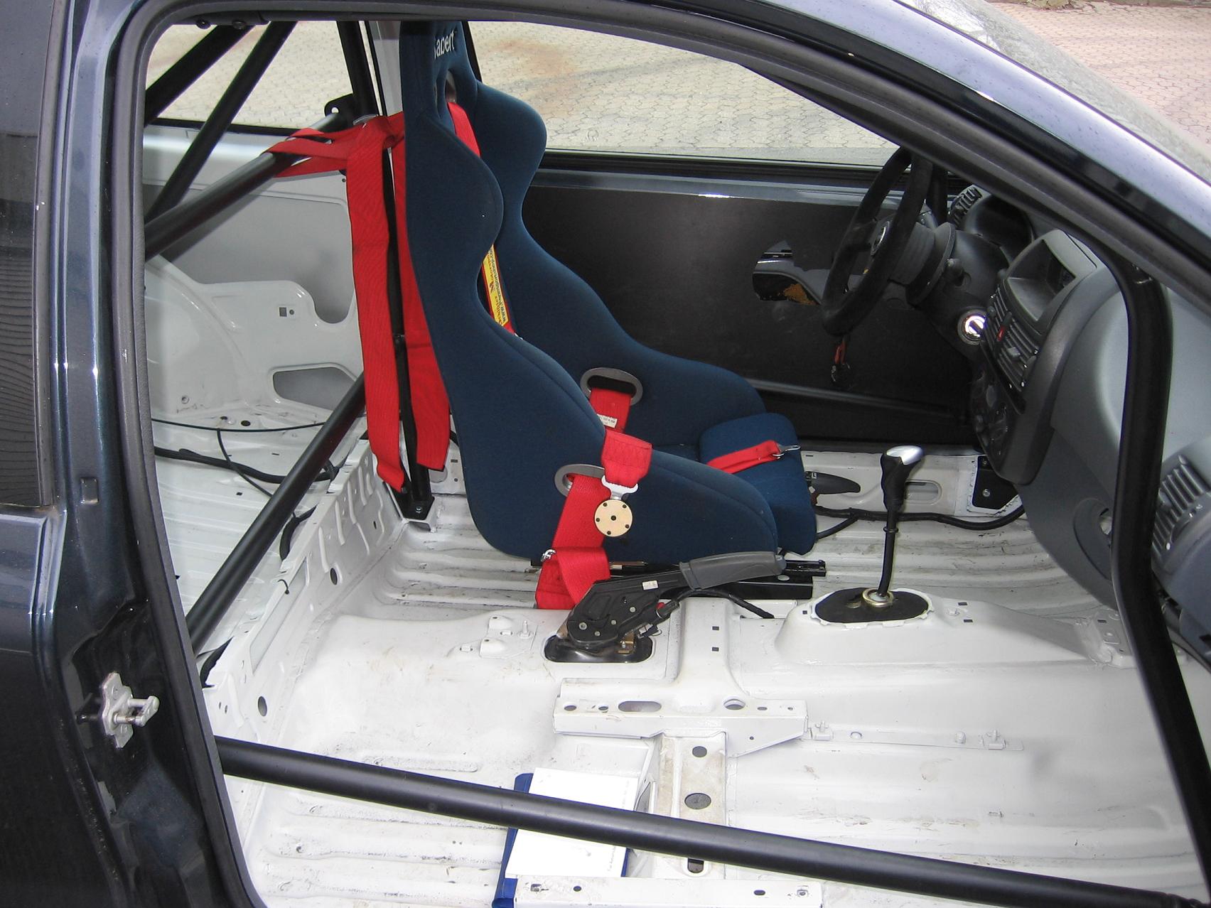

12techno12 hat geschrieben:Habe ein ähnliches Problem.
Könnte die Gurtstrebe nicht auch im Hauptbügel starr eingeschweißt werden?
Im Handbuch sehe ich hierzu nichts, spricht hier was dagegen?
Jürgen
Wir haben eine Gurtstrebe im Hauptbügel unseres zertifizierten Käfig. Sollte also nichts dagegen sprechen.
(Die Gurte müssen natürlich aufgerollt sein)

Beiträge: 896
Wohnort: Düren
Re: Gurtbefestigung
Beitrag von Roawdy »
Hallo Markus,
die Strebe mag ja stimmen, die Gurtbefestigung auf deinem Bild keinesfalls. Laut Gurthersteller und DMSB müssen die Schlaufen fest am Rohr anliegen. Durch deine großen Schlaufen baust du in die Gurte eine nicht erlaubte Elastizität und durch mangelnde seitliche Fixierung mögliche gefährliche Gurtlose ein.
https://www.schroth.de/media/wysiwyg/co ... index.html
Siehe Gurtmontage.
Das Aufrollen ist dagegen reine Kosmetik 8) .
Gruß Kalle

Beiträge: 896
Wohnort: Düren
Re: Gurtbefestigung
es gibt Leute, die bei der Gurtbefestigung eine große Kreativität walten lassen
https://i.ebayimg.com/00/s/MTIwMFgxNjAw ... o/$_57.jpg
Mich schaudert :? .
Gruß Kalle
