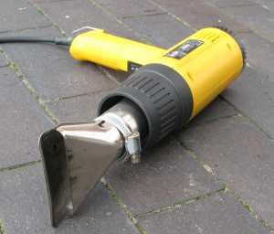

Hat jemand schon mal nen (Industrie) Fön umgebaut, wie man es ab und zu bei Bergrennen sehen kann :?:

Das Entfernen von Steinen auf den Laufflächen von Slicks mit Industrieföns und ähnlichen Gerätschaften kann bei unbedachtem Umgang durchaus auch den Compond der Reifen beschädigen und damit deren Performance verschlechtern.
Der Grip eines Reifens basiert auf der Beweglichkeit der Teilchen in der Lauffläche. Zu starkes Erhitzen der Lauffläche vermindert diese Beweglichkeit nach dem Erkalten. Der Reifen härtet mehr und mehr aus und hat dadurch immer weniger Grip.
Man kann das ganz leicht beobachten. Überhitzt man einen zu weichen Slick durch Überbeanspruchung oder man ist einen reinen Regenreifen mal auf abtrocknender Strecke gefahren, so kann man von beiden Reifen nicht mehr ihre vorherige Performance erwarten, da ihre Mischung dann bei den Temperaturen ihres urprünglichen Einsatzbereiches nicht mehr beweglich genug ist, um den gewünschten Grip aufzubauen.
Ganz übertrieben könnte man von einer "Verglasung" der Oberfläche sprechen.
Deswegen verlieren uralte und ausgezehrte Slicks und Sportreifen auch nicht mehr an Profil, wenn man sie doch noch fährt und sind gerade deswegen unberechenbar und gefährlich, da sie keinen fühlbaren Grenzbereich mehr haben.
Nicht umsonst sprechen die Insider in so einem Fall von "Holzreifen".

ich bin da seinerzeit sehr unbedarft und pragmatisch herangegangen. Industriefön gekauft, Aufsätze dafür angesehen und einen davon (aus Sicht des Herstellers wahrscheinlich verkehrt herum) mit Schlauchschelle fixiert. Habe keine Probleme damit gehabt.
ReifenFoen
ReifenFoen

Danke Hans, das hatte ich vergessen zu erwähnen. Mann sollte möglichst nur den "Schaber" erhitzen und nicht den Reifen, da sonst die Weichmacher flöten gehen.
Ich hab mir so etwas gebaut aber ein Bild hab ich nicht.

danke, da hab ich wieder was gelernt, habe eigentlich mehr den Reifen erwärmt, als den Schaber!
Werd ich nun umstellen! ...und mal grip von enne verwenden, hab ich bisher noch nie ausprobitert, laut enne hilfts!
