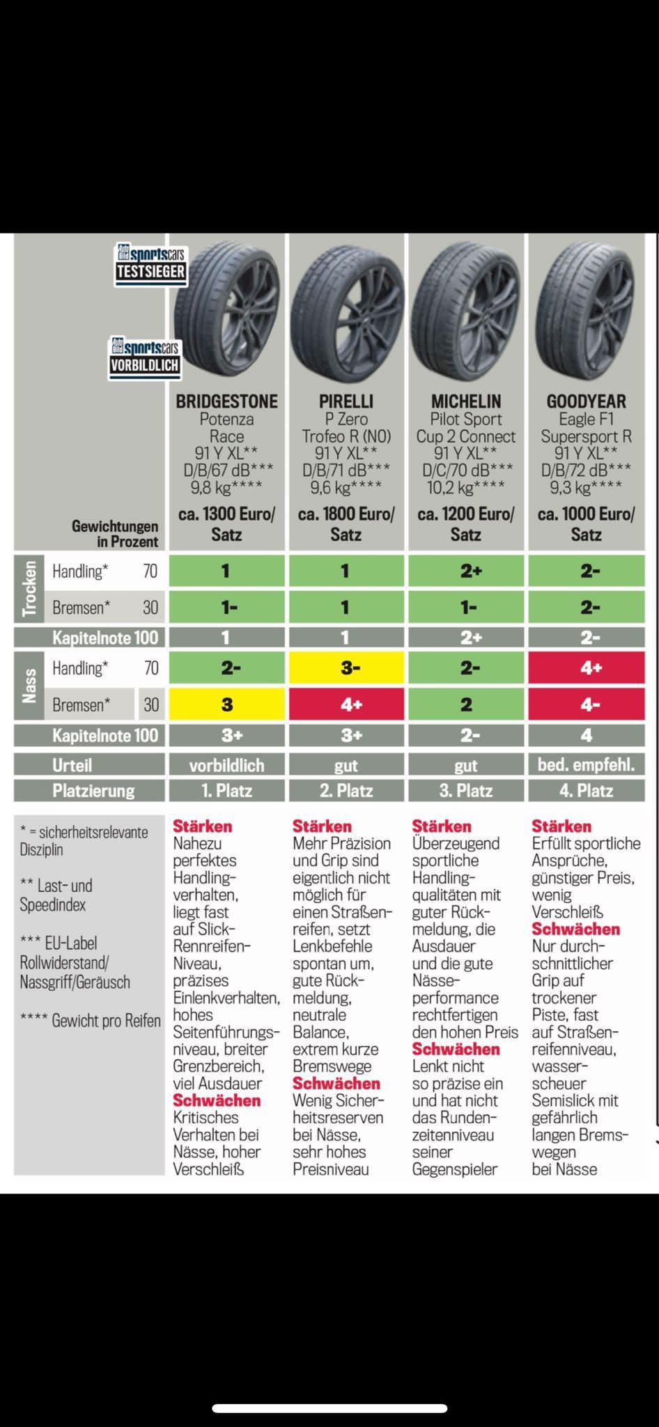

Das freut. Natürlich freue ich mich (wie sicher viele andere) über Detailinfos dieses Reifens.
Re: Neues aus dem Hause BRIDGESTONE
In 2 Wochen werden die Reifen in Portugal auf der Rennstrecke u.a. von mir ausgiebig getestet.
Im nächsten step werde ich sie im Slalom auf meinem Boxster testen im direkten Vergleich mit Kumho V70 und Michelin Sport Cup2.
Wer einen 225/45-17 im Wettbewerb testen möchte darf sich gern darum bei mir bewerben
